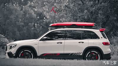

问 【车顶行李箱】大家用吗?推荐一下 删除 推荐精华 置顶 取消置顶 关闭回复 打开回复 推荐编辑 楼主禁言 移动帖子 重置头像 操作记录 Anson_n 0浏览 · 2025-03-23 12:33· 发布于广东 如题,7人座的时候几乎没有地方放行李。请大家推荐一下,买多大的,注意什么,谢谢 举报 打开汽车之家 阅读体验更好 相关问题 更多 问如何还原百度C十 0回答 问撞报废了呀! 0回答 问价格 0回答 问座椅油光发亮怎么弄 0回答 问GLB奇葩的一个故障 0回答 问GLB200动感型 0回答 全部回复 只看楼主 烈日雄风上秋名山 关禁闭 已屏蔽 非常能装就是要考虑好风噪哦,影响挺大的~ 2025-03-24 14:29 来自吉林 回复 沙发 屏蔽此人 举报 删除 取消删除 禁言 重置头像 共有条对话 > 涛光养晦 关禁闭 已屏蔽 翼搏 我刚买完,weipa的,正准备今天去装,不装一个,七座出行时候真是没地方放东西呀 2025-03-25 09:35 来自辽宁 回复 板凳 屏蔽此人 举报 删除 取消删除 禁言 重置头像 共有条对话 > 为梦想奋斗201210 关禁闭 已屏蔽 奔驰GLB 建议楼主在X宝上看看有一种行李架和车顶帐篷一体的蛮好,游玩时收起来就是行李架上面可放行李,露营时打开就是车顶帐篷 2025-03-25 12:41 来自江苏 回复 地板 屏蔽此人 举报 删除 取消删除 禁言 重置头像 共有条对话 > Mr凯Kevin 关禁闭 已屏蔽 据说车顶行旅箱,高速时候风噪特别大,日常市区进出地下车库限高的也麻烦。所以我没有装。 2025-03-25 17:27 来自福建 回复 屏蔽此人 举报 删除 取消删除 禁言 重置头像 共有条对话 > kikyou0323 关禁闭 已屏蔽 奔驰GLB AMG 你好,我GLB车顶上安装过四五种行李箱,给你一些参考信息1、行李箱长度 GLB车身是4.65mm,我最长用过2.3米的行李箱,空间很大,但是由于太长,后面卡着后备箱开启的极限位置,前面会超出车顶到风挡上方。使用上是没问题的,但是高速上,箱子前部上下的抖动比较严重。而且你箱子前端放物品后,超出横杆很多,下方是空的,对箱体的强度要求也高。所以如果非要买这么长的车顶箱,还是要考虑大品牌,颠簸路面对箱子的考验更大。还有就是一米左右的行李箱,也可以放一些物品,但是容量有限,以装饰性为主。后来我买过一个2米长的车顶箱,整体比例和空间刚好,比较推荐。2、行李箱厚度越厚的车顶箱,内部空间肯定越大,但是太高了会带来三个问题,第一就是风阻,迎风立面越大噪音越大;第二就是通过性,车顶箱加上横杆以后是否可以进地库,毕竟很多商场和超市都是地下停车场;第三就是交规,车顶装备不可以超过车顶50公分,也就是说你横杆如果是10公分高,车顶箱不能超过40公分,不然就违章了3、风阻风燥车顶安装任何装备都会有风噪,即使只装横杆也会有轻微吹哨声,但相比一家人开心快乐的自驾出行,这点噪音我认为可以忽略。横杆前面可以安装一个挡板,可以降低一些噪音4、安全性安装车顶箱,空箱行驶,箱体抖动时对横杆的抓钩要求很高,固定不紧箱子会有位移。满箱行驶时横杆负重,加速和紧急刹车也会承受前后的推力,所以横杆质量不容忽视,任何车顶装备安全的前提就是横杆能扛住车顶任何装备的负重5、价格推荐国产普通箱子一般都是一千左右,国产大牌的四千左右,进口箱子一般六千起步,拓乐顶级车顶箱要2万,如果预算充裕进口箱子耐用,国产箱子普遍太软,而且最爱坏的是锁眼,户外风沙大,锁眼越来越紧,钥匙拧着费力,但不经常使用一千块的就完全够用6、车顶箱适合放什么车顶箱尽量不要放太重的物品,一个是货物太重,箱子承重有极限,还有就是重物过多,车辆整体重心偏高,山路和高速紧急转向容易侧翻。二是尽量不要放吃的,夏天出行日照强烈,很多箱子还是黑色,箱体内部温度极高,类似巧克力都会被烤化,膨化食品袋也可以会晒爆。建议存放软质轻量的物品,比如睡袋、折叠座椅、帐篷和常用小工具,这些都不怕轻微挤压,装满也可以扣上车顶箱盖子总结:车顶箱搭配GLB,在周末和假期出行,缓解了内部空间压力,平时摘下车顶箱一切正常,适合带娃和喜欢露营的车友 2025-03-26 10:42 来自北京 回复 屏蔽此人 举报 删除 取消删除 禁言 重置头像 共有条对话 > 牛甘子 关禁闭 已屏蔽 奥迪A3 楼主请看我的帖子,我前几年有详细分享,两三千买了个整箱进口的,用起来很好。 2025-03-27 15:35 来自四川 回复 屏蔽此人 举报 删除 取消删除 禁言 重置头像 共有条对话 > 牛甘子 关禁闭 已屏蔽 奥迪A3 我有六七个帖子涉及到GLB车顶行李箱的分享 2025-03-27 15:41 来自四川 回复 屏蔽此人 举报 删除 取消删除 禁言 重置头像 共有条对话 > NB话不多先生 关禁闭 已屏蔽 奔驰GLB 我买了国产的,1000多点,偶尔用用还是很哇塞的。经常用的话得买好点的 2025-04-01 11:42 来自浙江 回复 屏蔽此人 举报 删除 取消删除 禁言 重置头像 共有条对话 > 还想在主楼增加内容?点击续写主楼内容 登录 参与更多互动 发表回复 打开App,查看更多评论 首 页 上一页 下一页 末 页 跳 转 取 消 还想在主楼增加内容?点击续写主楼内容 登录 参与更多互动 系统故障 发表回复 图片最多上传9张 微信好友 微信朋友圈 新浪微博 QQ好友 QQ空间 取消 相关推荐 加载中
