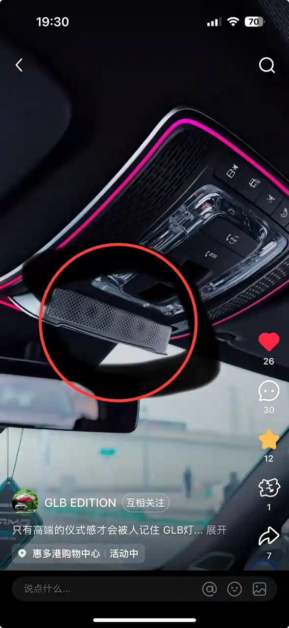

谁有改装过glb阅读灯的。我小红书看到的非常好看带两个原装柏林喇叭。

你没眼镜盒的版本的话想换有眼镜盒的可以考虑换个原厂件。但这种塞两个假冒破喇叭进去的还是算了呗,暂且不说原车这里根本没预留线路的。

改喇叭前提不得有多媒体输出线路吗,眼镜盒估计只有个供电线路

奔驰GLB第一批上市的车型都自带眼镜盒,后期减配就没有了,这款带氛围灯的肯定是副厂的面板,喇叭要看实物。原厂柏林高音带盒的也才四百多一个,你可以看看里面带的喇叭是什么配件号的,北京奔驰现款C级E级GLC的高配都是自带小柏林的,用的是和S级一样的高音头,配件号223开头,全新下线的一大把,如果确认配件号一样,那就没问题。你要问为什么会有这么多便宜的原厂柏林高音头,主要是安装这款高音头的车型都是比较新,现在新款车不能编程,所以市场上大量配件卖不出去,自然就要找个路子销售出去。只要确认是全新正品,听着没有杂音,就不用担心了。那些说喇叭是假货的,你可以想想,连原厂喇叭都没人去装了,不能编程搞不了啊,傻子才去做副厂,卖不出去都是废铁。

关于线路的问题,我告诉你这个位置没有预留,同样后门高音,D住环绕喇叭,仪表台中置喇叭都没有预留线,那些老车友改柏林的是怎么装的?不还是接线吗,那些能接这个不能接?一个音频线而已,不是什么难题。那些大柏林的车型,这个位置和天窗中间横梁都有高音,就是为了补足头顶音效,让声音更立体,谁要说这个没用,那旋转高音和A住高音那么近装两个高音,我觉得的也没用
