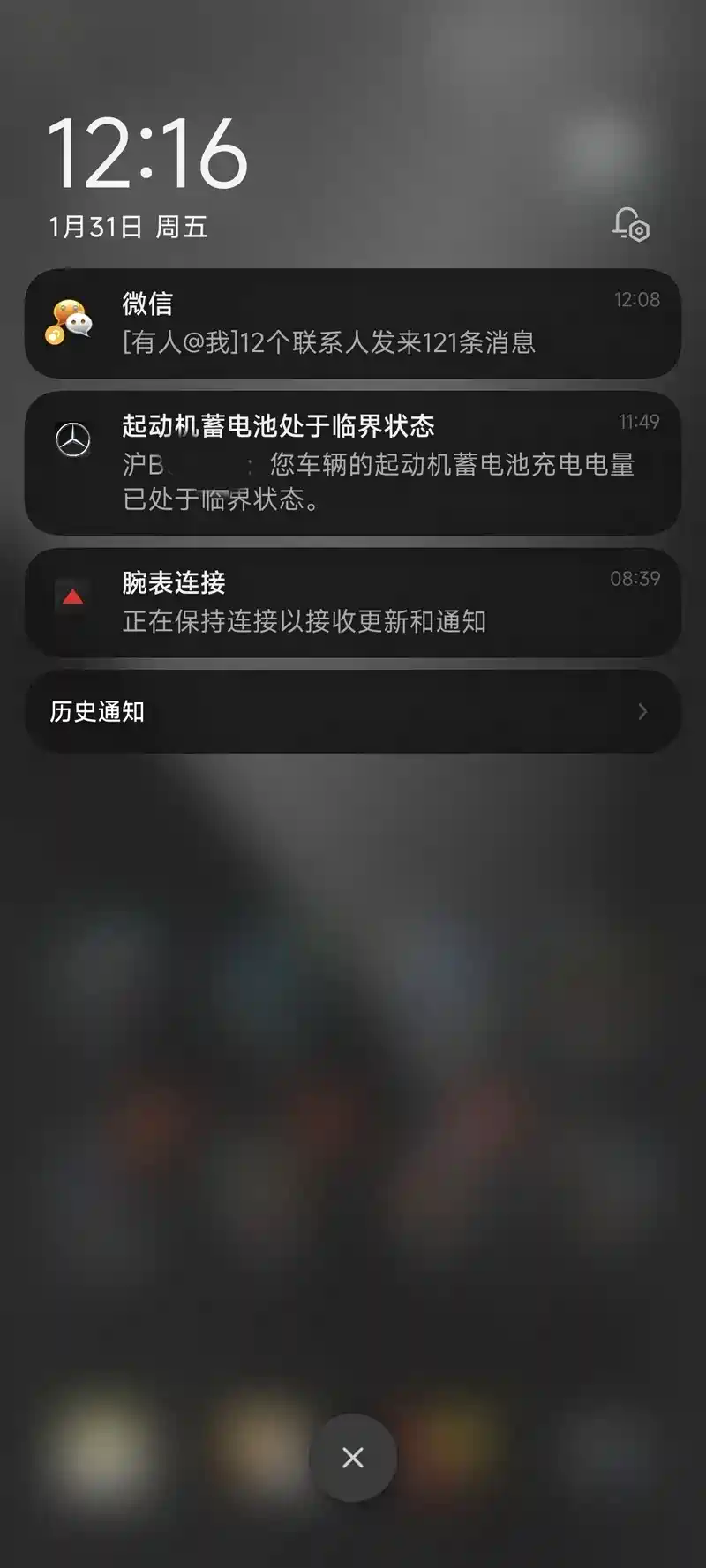

2020年11月提车,801版本的200时尚。
到现在为止,4年3个月,行驶里程2.2万公里,今天中午手机上收到电瓶临界,需要充电的提示。
晚上正好需要出门,就开着这台车跑了40公里,在停车场时候看了下电瓶,14.8伏应该还可以,但是跳出了启停不工作的黄色灯。
请教各位,是不是说明电瓶需要换了?

启停不工作没事的,汽电瓶发电系统检测标准供你参考:汽车发动以后:发电机发电,正常数值为13.4--14.8V,汽车通电未发动,电瓶的电压正常数值为12.2--12.8V,低于11.6V,应尽快关闭车上电器并即刻发动发动机充电,数值低于10V:就可能会无法发动,需要更换汽车电瓶。

四年左右应该是差不多到使用寿命了。可以找个维修店用专用仪器帮你检测下电池健康状况再决定。电瓶可以线上下单上门以旧换新的,没必要去4S或者门店高价更换

你好,通过照片来看,车辆电瓶启停电池已经达到临界点,电瓶寿命缩短电瓶不存电,出现这个提醒问题,我们就需要进行更换一下启停电池解决问题。
更换电池的话,我们可以选择品牌的电池更换瓦尔塔电瓶或者是骆驼电瓶更换,更换参考费用的话,价格是在800到1200的维修费用,解决问题。

四年确实是电瓶使用到寿命了,GLB200原车是60A的电瓶,四驱和35因为自带的电器设备多,使用的是80A的电瓶,如果车辆加装了电器设备,如音响、氛围灯、座椅加热那些,驾车时长时间使用的,会给车辆供电系统带来负担,建议再换电瓶时选用80A容量(只适合20-23款glb)
有些车友一年左右电瓶就提示的,可以尝试找修理厂用充电机单独给电瓶充满电,并测试电瓶寿命来确认故障问题
