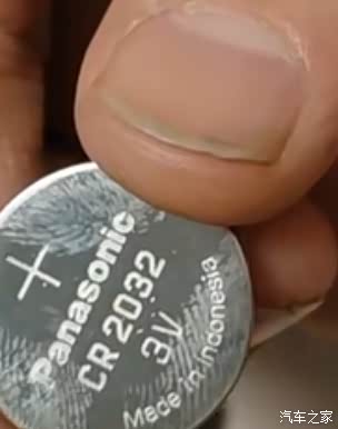

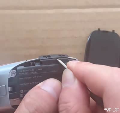

问 22年奔驰GLB提醒钥匙电池低,是去外面随便买个电池换,还是 删除 推荐精华 置顶 取消置顶 关闭回复 打开回复 推荐编辑 楼主禁言 移动帖子 重置头像 操作记录 威海车友9218163 0浏览 · 2025-01-25 09:26· 发布于山东 22年奔驰GLB提醒钥匙电池低,是去外面随便买个电池还是去4S 店啊 举报 打开汽车之家 阅读体验更好 相关问题 更多 问大灯有水气怎么办? 0回答 问GLB四驱没车吗? 0回答 问APP你们会续费吗? 0回答 问关于待机模式 0回答 问GLB奇葩的一个故障 0回答 问GLB200动感型 0回答 全部回复 只看楼主 山东的小伙 关禁闭 已屏蔽 宝骏560 奔驰glb的钥匙电池低,这个直接去外面的配汽车钥匙的地方换一个遥控器电池就可以了。第一,像这种情况,没有必要去4s店更换4s店的价格高,而且更换之后,如果要求额外做匹配,收费更高。第二,正常单独更换新的电池就可以去外面专门配汽车钥匙的地方更换一个好一点的电池就行了。 01-25 09:32 来自山东 回复 沙发 屏蔽此人 举报 删除 取消删除 禁言 重置头像 共有条对话 > 杨FleXRay 关禁闭 已屏蔽 宝骏730 你好,咱这个新款奔驰的话仪表提醒这个钥匙电池电量过低,这种情况都是属于我们这个遥控器内部电池电量过低导致的报警解决问题的话,你可以到当地的综合修理厂,或者是正在专业配钥匙店里让维修师傅帮你更换遥控器电池就可以解决问题了更换遥控器电池参考费用,价格是在20块钱到30块钱的费用,帮你更换好,解决遥控器电池电量过低问题。自己购买电池更换的话就是因为要拆卸遥控器拆卸以后才能看到遥控器内部电池情况,拆卸遥控器的话这个也比较麻烦,如果拆迁不好的话,也会导致遥控器电路板损坏个人建议还是让专业维修师傅帮你更换,避免遥控器电路板出现损坏的问题 01-25 09:34 来自浙江 回复 板凳 屏蔽此人 举报 删除 取消删除 禁言 重置头像 共有条对话 > 头一辆车 关禁闭 已屏蔽 荣威i5 买个2032这个。那一定要买好的单颗电池造价应该10块钱以上,最好找原装的。后盖拆开之后那边有一个卡槽撬开就能看到电池 01-25 09:37 来自河北 回复 地板 屏蔽此人 举报 删除 取消删除 禁言 重置头像 共有条对话 > 修理工老张 关禁闭 已屏蔽 秦L 像这个车型如果提醒要是电池电压低,那么这个直接自己更换或者直接去外面修理厂更换就可以了。这个可以选择三星或者松下的2032型号的纽扣电池(一般超市都有卖的),然后直接把遥控器撬开,直接换上新的就行了,在安装的时候注意一下它的这个正负极,不要装反了。如果自己动手能力不是很好的话,随便找个修理厂帮你换一下,基本上也就收个10块钱,如果去4s店的话也可以,但是价格的话要比外面贵一些。 01-25 10:07 来自山东 回复 屏蔽此人 举报 删除 取消删除 禁言 重置头像 共有条对话 > 小斌狂奔 关禁闭 已屏蔽 ID.4 X 自己网上购买,查询好电池更换流程,自己更换简单方便,2022年奔驰GLB的钥匙电池型号应该是CR2025。 01-25 10:08 来自浙江 回复 屏蔽此人 举报 删除 取消删除 禁言 重置头像 共有条对话 > sgh910 关禁闭 已屏蔽 睿翼 超市里才卖5.8元。随便买个换上就行。也不贵,没电了再买 01-25 10:42 来自山东 回复 屏蔽此人 举报 删除 取消删除 禁言 重置头像 共有条对话 > 索爱狂人 关禁闭 已屏蔽 奔驰GLB 一群AI回复也是离谱的很啊……JD自营买好点的CR2032自己5分钟解决问题。推荐日本原产的麦克赛尔。换的方法自己百度一下图视频都有。 01-25 21:45 来自上海 回复 屏蔽此人 举报 删除 取消删除 禁言 重置头像 共有条对话 > 武威汉子 关禁闭 已屏蔽 奔驰GLB 自己换就行 01-25 21:49 来自甘肃 回复 屏蔽此人 举报 删除 取消删除 禁言 重置头像 共有条对话 > Starry759 关禁闭 已屏蔽 钥匙电池随便买一个就可以。 01-25 23:20 来自吉林 回复 屏蔽此人 举报 删除 取消删除 禁言 重置头像 共有条对话 > 老E的巴赫 关禁闭 已屏蔽 奔驰E级 你去S店最低要你200,自己买个电池几块钱1分钟就完事,别问我咋知道的,资深上当受骗者 01-26 12:31 来自吉林 回复 屏蔽此人 举报 删除 取消删除 禁言 重置头像 共有条对话 > 安迪老子 关禁闭 已屏蔽 2元搞定 01-27 10:43 来自江苏 回复 屏蔽此人 举报 删除 取消删除 禁言 重置头像 共有条对话 > 記得傷疤 关禁闭 已屏蔽 奔驰GLB 刚开始报警没事,还是可以用好久的,自己买个电池换,很简单,自己百度 01-27 21:07 来自广东 回复 屏蔽此人 举报 删除 取消删除 禁言 重置头像 共有条对话 > 还想在主楼增加内容?点击续写主楼内容 登录 参与更多互动 发表回复 打开App,查看更多评论 首 页 上一页 下一页 末 页 跳 转 取 消 还想在主楼增加内容?点击续写主楼内容 登录 参与更多互动 系统故障 发表回复 图片最多上传9张 微信好友 微信朋友圈 新浪微博 QQ好友 QQ空间 取消 相关推荐 加载中
