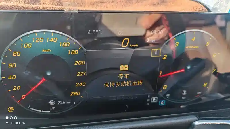

问 提示“停车,保持发动机运转”,不换电瓶的话,还能使用多久? 删除 推荐精华 置顶 取消置顶 关闭回复 打开回复 推荐编辑 楼主禁言 移动帖子 重置头像 操作记录 王多鱼de 0浏览 · 2025-01-17 09:11· 发布于浙江 2021年11月的GLB200,开了6万多公里,近期啊,提示“停车,保持发动机运转”,请问各位车主,如果不换电瓶的话,还能使用多久? 举报 打开汽车之家 阅读体验更好 相关问题 更多 问轮眉拆装问题 0回答 问后备箱漏水 0回答 问中尾段运动排气 0回答 问是不是太贵了 0回答 问撞报废了呀! 0回答 问发动机油底壳渗油 0回答 全部回复 只看楼主 爱专研的一修 关禁闭 已屏蔽 和悦 出现这样的情况并不一定是蓄电池已经完全不行了,有可能是蓄电池亏电导致的跑一段时间之后电池充满就不会出现这样的提示了,也可以去测一下电池的寿命,如果是已经寿命比较差了,那就进行更换。目前的这种状态可以再用一段观察一下,如果频繁的提示,那可能电池就不行了,就更换掉吧 2025-01-17 09:14 来自吉林 回复 沙发 屏蔽此人 举报 删除 取消删除 禁言 重置头像 共有条对话 > 小伟杰 关禁闭 已屏蔽 雷克萨斯IS 你这种情况的话主要就是需要进行更换电瓶,但是现在车辆是可以正常使用,再用一年的时间是没有问题的,只是说它会有这个提示,这个体质的话,它是没有任何影响的。后期更换电瓶建议选择瓦尔塔或者说骆驼的。 2025-01-17 09:14 来自贵州 回复 板凳 屏蔽此人 举报 删除 取消删除 禁言 重置头像 共有条对话 > 山东的小伙 关禁闭 已屏蔽 宝骏560 车辆仪表显示,停车保持发动机运行,说明车辆电瓶存在亏电的现象。第一,这种情况具体看,车辆冷车状态下启动是否能一把着车,如果可以,一把着车的话,像这种电瓶一般,还可以继续坚持用一年。第二,相关的电瓶也是可以做检查的,可以去修理厂检测一下电瓶的使用寿命和衰减性能,如果衰减性能低于30%,建议更换。 2025-01-17 09:14 来自山东 回复 地板 屏蔽此人 举报 删除 取消删除 禁言 重置头像 共有条对话 > 云淡月浅98 关禁闭 已屏蔽 速锐 这是因为蓄电池电量不足导致的,建议更换了 2025-01-17 09:16 来自河南 回复 屏蔽此人 举报 删除 取消删除 禁言 重置头像 共有条对话 > 刘甲5946 关禁闭 已屏蔽 没电喊救援,用到不能用为止 2025-01-17 09:33 来自山东 回复 屏蔽此人 举报 删除 取消删除 禁言 重置头像 共有条对话 > 修理工老张 关禁闭 已屏蔽 秦L 我要申诉 本楼已被删除 查看回帖内容查看操作记录 2025-01-17 09:47 来自山东 屏蔽此人 删除 取消删除 禁言 重置头像 共有条对话 > 修理工老张 关禁闭 已屏蔽 秦L 如果车辆提示停车保持发动机运转的话,说明电瓶的电量不足了,这种情况不一定是电瓶本身坏了,也有可能是你平时的时候开的车比较少,所以电瓶处在亏电的状态。如果您的车子每天行驶里程超过50公里还出现这种情况,那么这个就说明电瓶确实不好了,一般出现这种提醒的话,可能在用半年左右,仪表上面就会有提醒更换电池的一个报警灯,这个时候再考虑更换电瓶就行。 2025-01-17 09:47 来自山东 回复 屏蔽此人 举报 删除 取消删除 禁言 重置头像 共有条对话 > 索爱狂人 关禁闭 已屏蔽 奔驰GLB 拖不了的,过年如果要跑远的话趁早换,不然给你丢半路哦。 2025-01-17 15:57 来自上海 回复 屏蔽此人 举报 删除 取消删除 禁言 重置头像 共有条对话 > 52Mywife 关禁闭 已屏蔽 奔驰GLB 建议去修理厂用机器检测下电瓶,如果不行早换上,要不然在外打不着火等待救援,时间成本太高。 2025-01-21 15:52 来自山东 回复 屏蔽此人 举报 删除 取消删除 禁言 重置头像 共有条对话 > 猫的巴士 关禁闭 已屏蔽 你每天都开无所谓的,等到春夏天提示就没了。你想物尽其用就等到启动不起来的时候再换 2025-02-21 15:35 来自上海 回复 屏蔽此人 举报 删除 取消删除 禁言 重置头像 共有条对话 > kikyou0323 关禁闭 已屏蔽 奔驰GLB AMG 可能随时启动不了,建议找修理厂检测电瓶寿命,如果动手能力强,随车带个搭电宝,完全可以不考虑这个提示 2025-02-23 09:17 来自北京 回复 屏蔽此人 举报 删除 取消删除 禁言 重置头像 共有条对话 > 还想在主楼增加内容?点击续写主楼内容 登录 参与更多互动 发表回复 打开App,查看更多评论 首 页 上一页 下一页 末 页 跳 转 取 消 还想在主楼增加内容?点击续写主楼内容 登录 参与更多互动 系统故障 发表回复 图片最多上传9张 微信好友 微信朋友圈 新浪微博 QQ好友 QQ空间 取消 相关推荐 加载中
