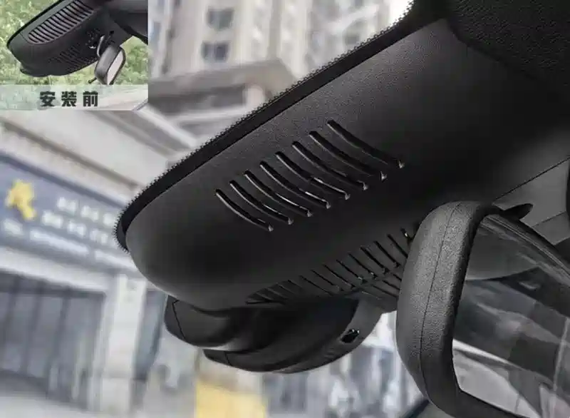

想买个这中从雨量传感器直接接电的行车记录仪,不知道怎么样? 有老铁用过吗?

雨感取电可以,但我可以负责任的告诉你不稳定,我之前就是雨感取电,先后出现过两次问题,第一次wifi模块坏掉无法连接,返厂维修,第二次录制时间乱骂,厂家说记忆电池故障导致时间混乱,为了稳定,建议还是OBD取电,于是乎上周我去改到obd取电了,目前相当稳定

    可以的,像盯盯拍和七十迈都可以做到从雨量传感器接电。不过安装的时候需要让修理店的人安装,自己不好操作。

    自己安装完全没问题 力气放大点

    可以是可以但是需要专业的人操作,因为雨传感器去电可能会对原车雨感造成破坏,而且电路过载可能会导致发热,存在安全隐患。可以从保险盒取电,可以走暗线不影响美观。

    雨感取电一点问题都没有。但是必须买质量靠谱带电压检测的专用记录仪。垃圾东西会偷漏电导致电瓶问题。相反不建议去动保险盒。
