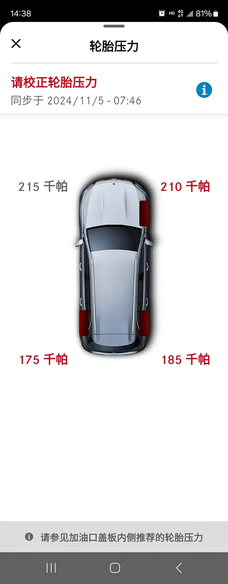

为啥每年都会遇到轮胎气压过低的情况?车友们有相同的困扰吗?
糊涂神老雷
0浏览 · 2024-11-05 14:39· 发布于湖北
为啥每年总会发生轮胎气压过低的情况?各位车友遇到过吗?

这个太正常了,因为每年的这个时候,尤其是入冬的季节,气温的变化是比较大的,气温降低的幅度非常明显,所以轮胎的气压受温度的影响也会随着降低,所以入冬之前一定要重新检测一下胎压,把胎压补充到正常值,建议去补充到2.4左右

半年补一次的节奏,正常

我轮胎十天漏 0.5 个气今天刚补完胎😂

胎压会随着气温的变化而变化热胀冷缩呀,很正常,至于胎压打多少可以参考油箱盖上的建议值
