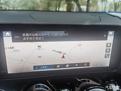

有没有大神碰到过这种情况,然后解决了的。
我是20glb改款,大概是2022年年中的时候出现的。

要用4s的诊断仪去除。

我的现在也这样,找了两三家维修店消不了,要去4S店消,暂时没空去,4S店拿电脑消一下就行了

换新的空调滤芯 然后去4S店售后消码

只能4S消。说难听点就是硬弹东西恶心你让你去店里换高价滤芯。当然你不换就开过去要求消也是可以的~看你选择了。TB上原厂滤芯也买得到。不要买第三方的滤芯,极差有味。

这个就是车机埋的坑。 而且我发现这个不消掉的话 不开空调五分钟就自动外循环了。开空调30分钟。 之前应该没这么短时间

请问解决了吗?,我的是20款glb200,京东养车和途虎都不行,4s点太远不想去。还有请问这个提示下,是属于外循环还是内循环,因为我点那个内循环按键好像没有切换的区别。
