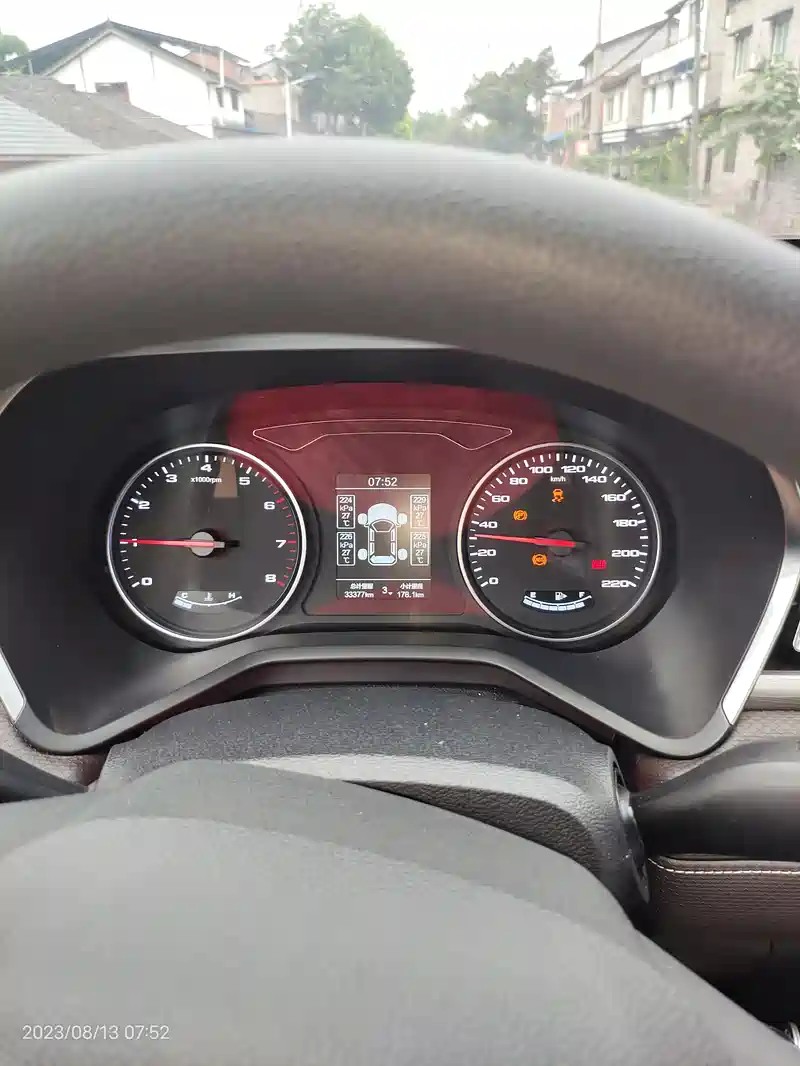

启动发动机好几个自检灯不灭,自动驻车功能灯,abs防抱死灯,驻车制动器,esp,这几个灯都不灭,好几次了,前几次开一段路都会灭,这次好久都不灭,电脑板的问题吗。亮着灯的这几个功能全部都不能用,这江淮质量也太差了吧。有车主遇到同样问题吗。

通电后车辆会有一个自检程序,当打火几秒种后自检通过的就会自动熄灭,没有熄灭的一般就有两个标志,一个是手刹提示,一个是安全带提示,如果其他的没有熄灭,表示自检没有通过,就需要到4S店用电脑检测故障原因并排除故障码。

有没有3年了,平时电瓶用的咋样,可能是电瓶的问题哦。把你车上电瓶的正负极接到别人车上,然后打火看一下有没有这些灯
