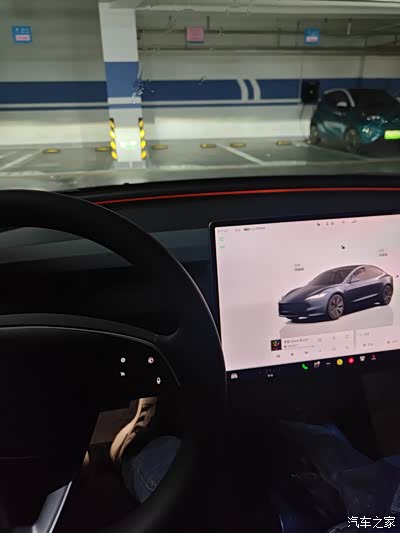

毛豆3这尖锐的刹车声实在让人受不了!!太太太尴尬了 大家除了猛踩刹车外,还有什么好办法没?
