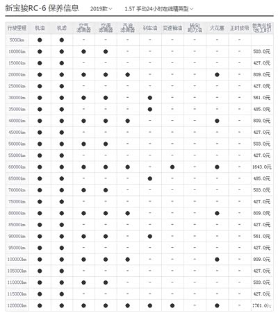

大漠金戈 关禁闭 已屏蔽
问界M5
这个表也许可以参考一下:
http://db.auto.sohu.com/xinbaojun-2315/6035/147425/maintenance.html
