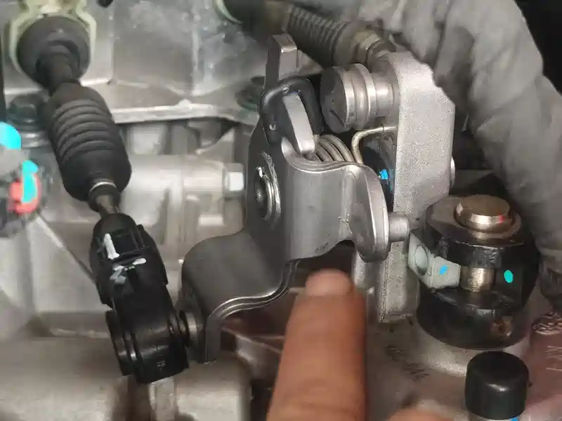

问 21款手动名爵5行驶途中无法挂档 删除 推荐精华 置顶 取消置顶 关闭回复 打开回复 推荐编辑 楼主禁言 移动帖子 重置头像 操作记录 广州车友9571878 0浏览 · 2022-02-01 23:18 2022年2月1日我正常行驶,换挡时突然无法挂档,怎么挂显示的都是倒档,由于所处地区没有4s店故找了当地途虎师傅过来检查,说需要拆卸维修,但是告知拆卸后4s店会不认可质量问题,求神通广大的车友解答 举报 打开汽车之家 阅读体验更好 相关问题 更多 问都是啥理由呀 0回答 问有日间行车灯吗? 0回答 问新款自吸有手动了? 0回答 问MG5性价比怎么样 0回答 问MG5 0回答 问变速箱一直有异响 0回答 全部回复 只看楼主 hsfym 关禁闭 已屏蔽 MG5 我去,这种问题都有,太恐怖了吧 2022-02-11 17:43 回复 沙发 屏蔽此人 举报 删除 取消删除 禁言 重置头像 共有条对话 > 华街靓少 关禁闭 已屏蔽 后来是怎么解决的、请教一下 2022-05-28 23:21 来自山东 回复 板凳 屏蔽此人 举报 删除 取消删除 禁言 重置头像 共有条对话 > 欢乐马5268 关禁闭 已屏蔽 挂档机构脱了,需要整块更换。有幸大年年初一经历过一次,盖了帽了 2022-08-18 09:10 来自广东 回复 地板 屏蔽此人 举报 删除 取消删除 禁言 重置头像 共有条对话 > 西安车友1099425 关禁闭 已屏蔽 我要申诉 本楼已被删除 查看回帖内容查看操作记录 2022-09-11 11:29 来自安徽 屏蔽此人 删除 取消删除 禁言 重置头像 共有条对话 > 苏州车友2058469 关禁闭 已屏蔽 现在怎么处理了啊? 2022-09-12 16:45 来自江苏 回复 屏蔽此人 举报 删除 取消删除 禁言 重置头像 共有条对话 > 还想在主楼增加内容?点击续写主楼内容 登录 参与更多互动 发表回复 打开App,查看更多评论 首 页 上一页 下一页 末 页 跳 转 取 消 还想在主楼增加内容?点击续写主楼内容 登录 参与更多互动 系统故障 发表回复 图片最多上传9张 微信好友 微信朋友圈 新浪微博 QQ好友 QQ空间 取消 相关推荐 加载中
