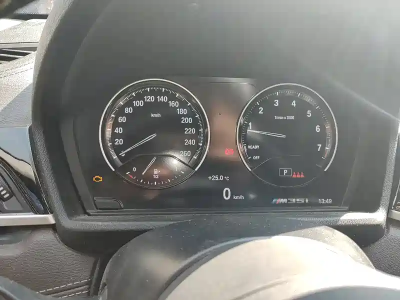

有没有X2方向盘异响的,就是低速打方向的时候。有咯噔咯噔的声音。
