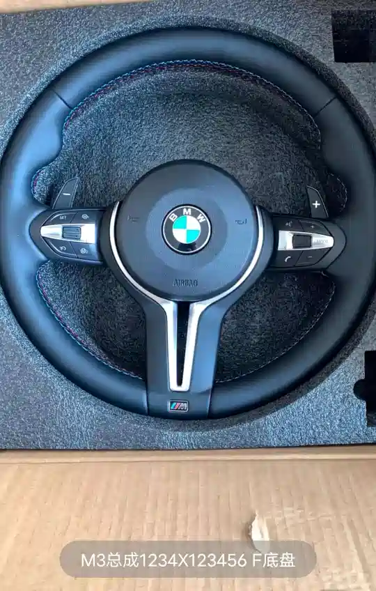

问 改装含转档拨片方向盘 删除 推荐精华 置顶 取消置顶 关闭回复 打开回复 推荐编辑 楼主禁言 移动帖子 重置头像 操作记录 深圳车友Dove 0浏览 · 2022-09-26 22:29· 发布于广东 X2可否改装照片中这款含转档拨片方向盘?有没有人改过? 举报 打开汽车之家 阅读体验更好 相关问题 更多 问宝马X2反光镜 0回答 问发动机故障灯亮了 0回答 问宝马X2怠速抖动 0回答 问冷却液火花塞 0回答 问有人改了远程空调嘛 0回答 问天窗跑起来哒哒响 0回答 全部回复 只看楼主 samleexx 关禁闭 已屏蔽 可以 但是需要靠谱的改装店 方向盘里面铝架子要打孔安装拨片 塑料后盖最好换带孔的(当然你也可以挖孔 但是会比较难看) x2的塑料后盖本身是没孔的 另外还要走线 全部装完 还需要电脑编程 激活换挡拨片功能 听起来很麻烦 但是专业的店 一个来小时就可以装好 2022-09-27 03:02 来自湖南 回复 沙发 屏蔽此人 举报 删除 取消删除 禁言 重置头像 共有条对话 > samleexx 关禁闭 已屏蔽 或者你可以直接买一个本身就带换挡拨片的方向盘 然后接线和电脑编程 也是一样 但是花费比较多 2022-09-27 03:04 来自湖南 回复 板凳 屏蔽此人 举报 删除 取消删除 禁言 重置头像 共有条对话 > CARFIELD2 关禁闭 已屏蔽 原厂的方向盘并不便宜,注意分辨 2022-10-02 04:25 来自湖北 回复 地板 屏蔽此人 举报 删除 取消删除 禁言 重置头像 共有条对话 > 上海车友9257168 关禁闭 已屏蔽 后来题主改装了吗?效果如何? 2023-01-13 14:26 来自上海 回复 屏蔽此人 举报 删除 取消删除 禁言 重置头像 共有条对话 > 爱车族军 关禁闭 已屏蔽 宝马X2 我的也改了,刚提车就改了,挺好的! 2023-04-25 03:26 来自江苏 回复 屏蔽此人 举报 删除 取消删除 禁言 重置头像 共有条对话 > 城市小刚炮 关禁闭 已屏蔽 有改液晶显示屏的吗? 2024-06-20 19:07 来自江苏 回复 屏蔽此人 举报 删除 取消删除 禁言 重置头像 共有条对话 > 还想在主楼增加内容?点击续写主楼内容 登录 参与更多互动 发表回复 打开App,查看更多评论 首 页 上一页 下一页 末 页 跳 转 取 消 还想在主楼增加内容?点击续写主楼内容 登录 参与更多互动 系统故障 发表回复 图片最多上传9张 微信好友 微信朋友圈 新浪微博 QQ好友 QQ空间 取消 相关推荐 加载中
