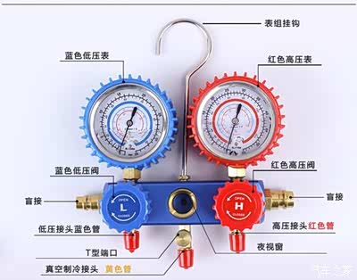

空调压力多少正常,汽车空调压力表怎么看读数?
优质解答
木木打野 关禁闭 已屏蔽
奇骏
汽车空调压力,发动机应处怠速运转,环境温度在35℃时测量为准。正常的高压压力应为1.3-1.7MPa(13-17kg/cm2或190-250Lbf/in2);正常的低压压力应在0.15-0.25MPa(1.5-2.5kg/cm2或20-35Lbf/in2)之间。
汽车空调冷媒压力: 在压缩机1500~2000rpm情况下,高压(排气压力)在1.5~2.0 mpa左右,低压(吸气压力)在0.15~0.35 mpa左右 为正常。具体要看不同车辆空调系统匹配情况和环境温度情况。 在怠速情况下(发动机700~900rpm),如果环境温度高,如夏天太阳直射情况下,高压可能会略高一点,最高可到2.5~2.8 mpa左右,但一般不会超过3.1 mpa,否则压力开关就会保护了。
在怠速情况下,如果环境温度高,如夏天太阳直射情况下,高压可能会略高一点。
最高可到2. 5~2.8mpa左右,但一般不会超过3.1mpa,否则压力开关就会保护了。
如果低压压力高出或低于此范围,都说明是膨胀阀调节不正常。压缩机如有问题不在此范畴。当发动机加大油门时,所测量的低压压力应随发动机的转速而降低,转速越快,压力下降的也越多(快)。则说明压缩机的性能良好,反之说明压缩机有故障。

      一般汽车空调在正常运行下低压1.0--2.5BAR之间高压在15--18BAR之间
      宇宙飞侠188 关禁闭 已屏蔽
      高压压力应为1.3-1.7MPa;低压压力应在0.1-0.25MPa之间。
