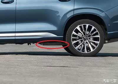

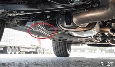

有底盘按装全护板的吗?!我看有金属管和橡胶软管裸露在外面而且是车底盘的最下面从前贯通到后面,这一个磕碰会不会就直接漏或者断掉?谁有什么好的保护方法吗?

完全没必要,因为发动机在发生碰撞的时候会下沉避免被撞进乘员舱,而你加装了护板阻挡了发动机的下沉它没地方去自然就进乘员舱了。你想一下,发生碰撞的时候出来的不是安全气囊而是一个发动机你啥感觉?而且你说的那些线路出厂的时候那些博士后的设计师都想到了,他们基本都躲在元宝梁附近,在发生挂底的时候有元宝梁下摆臂等高强度零件帮忙“抗伤”。而那些裸管都是经过冲击腐蚀测试的,所以完全不用担心,如果你看着糟心可以配一个塑料或者树脂的。最高别用金属的。有啥不懂再问我

下边的是刹车油管和汽油管,左边的是电线,我们山区路上树枝非常多,我也担心

原车有发动机护板,工程塑料的,油路护板某宝有,装了肯定防护全面一点,也没多钱。

底盘全护板没有吧,11月30号我去试驾的400T,发现现在底盘已经优化了,原本有两根空调管裸露在外,当看车时距离远一点一眼就能看到那两根管子,现在优化了,我趴下去看底盘比之前看起来舒服多了,很工整。

新车型已经改进了。那些管束都隐藏起来了。可以看出是设计缺陷。
