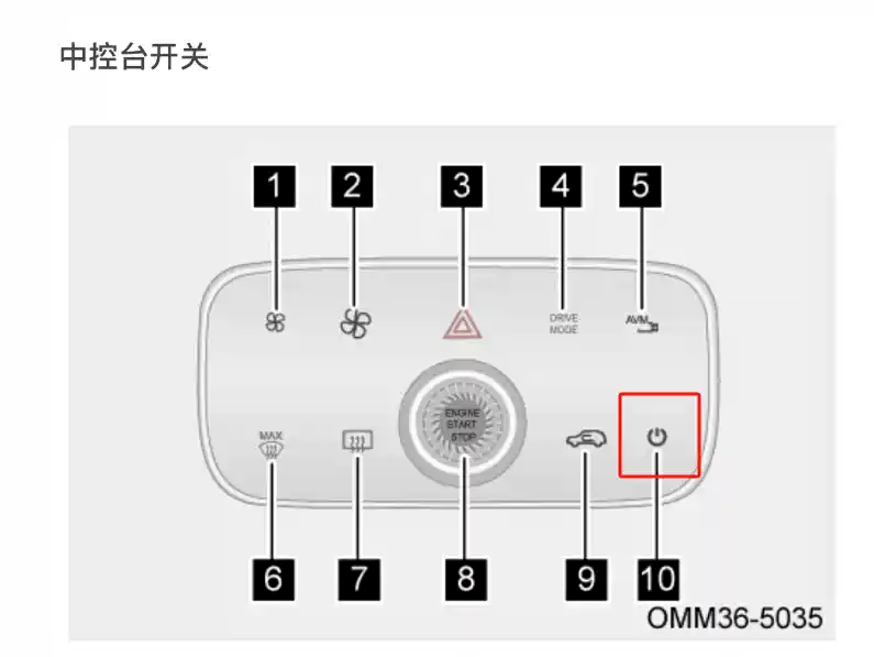

看其他人说长按启动键旁边那个开关键   (如图所示 )   可以重启车机,为何我的重启不了?  有知道原因的吗?  是不是系统版本问题?  (23款  星耀4驱7座    12月12号提车)

没错,就是按这个键,需要在车辆点火的情况下长按,直到车机黑屏之后在松开就会重启。在车辆行驶过程中也可以操作,亲测有效。

长按30秒

要按很久很久,按住不放直到车机有反应。

按20秒都没动静
