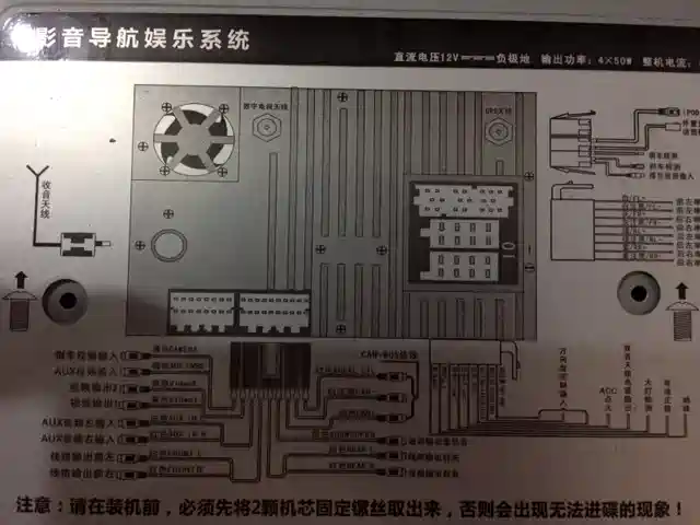

我用12伏电源接到了电池正极和地线上,机器不启动。请问还要如何接线才能启动一体机?
接线图如下。

12伏正极分别接ACC点火和电地正极线,负极接地线就可以了是吧?
对的。电池正极是供电端,ACC是使能端,如果ACC不通电,机器不会启动,就相当于你在车上用,其实电池正极是一直接入的,但你不拧钥匙,导航不会开机。

你还需要把ACC点火那个端子接到12V正极它才启动,电池也需要大电流的,至少可以达到12V、2A以上。

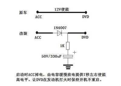

加一个电容跟一个整流二极管可以解决,看我帖子。

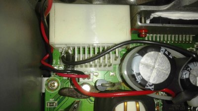

我是给车机里边加了掉电保持电路,也就是给ACC供电加延时,启动车子的时候有几秒钟时间可以一直给ACC供电,让车机不重启。
非常感谢。
