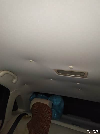

问 A3车主在请教 删除 推荐精华 置顶 取消置顶 关闭回复 打开回复 推荐编辑 楼主禁言 移动帖子 重置头像 操作记录 石家庄车友0648220 0浏览 · 2024-08-24 12:15· 发布于河北 驾驶室车顶布,分离了,垂下来了,怎么办亲们。 举报 打开汽车之家 阅读体验更好 相关问题 更多 问水温正常却不出暖风 0回答 问艾瑞泽7价格参考 0回答 问又买了辆手动挡 0回答 问小三能卖多少钱? 0回答 问求一个两厢高位刹车灯 0回答 问水管问题请教 0回答 全部回复 只看楼主 冰人智华 关禁闭 已屏蔽 怕麻烦,去汽车美容店,一二百重新贴,动手能力强,自己拆,自己弄。想省事,某宝买顶棚修复螺丝,自己就能装。 2024-08-24 15:31 来自河南 回复 沙发 屏蔽此人 举报 删除 取消删除 禁言 重置头像 共有条对话 > 起名起到脑阔痛 关禁闭 已屏蔽 拆下来重新做,不难,记得买带海绵的那种布,难度低一些,材料费用一百五的样子,最好带好手套,拆的时候不要把边边角角弄碎了,这个顶棚是石棉胶合的,弄碎了扎手 2024-08-24 21:41 来自上海 回复 板凳 屏蔽此人 举报 删除 取消删除 禁言 重置头像 共有条对话 > 至尊A39022 关禁闭 已屏蔽 前几天同样的问题刚处理过,自己图省事,就在淘宝买的顶棚修复螺丝,买几十个,自己装一下,效果不错 2024-08-25 11:47 来自河南 回复 地板 屏蔽此人 举报 删除 取消删除 禁言 重置头像 共有条对话 > 绘山海 关禁闭 已屏蔽 自己买几个修复螺丝,自己就可以固定。要是为了美观,就去店里弄 2024-08-26 10:22 来自吉林 回复 屏蔽此人 举报 删除 取消删除 禁言 重置头像 共有条对话 > 中医修车 关禁闭 已屏蔽 直把布接撕下来 把上面买的黄色海绵和胶 喷上酒精用刷子沾下来 不要刷 露出乳白色的棚顶就行了 2024-08-27 16:41 来自山东 回复 屏蔽此人 举报 删除 取消删除 禁言 重置头像 共有条对话 > 烟火熏诗意 关禁闭 已屏蔽 速锐 拼多多买钉子就可以啦,减持2年换车 2024-08-29 13:41 来自广东 回复 屏蔽此人 举报 删除 取消删除 禁言 重置头像 共有条对话 > 四海2014 关禁闭 已屏蔽 艾瑞泽7 淘宝9块钱 2024-08-31 23:44 来自四川 回复 屏蔽此人 举报 删除 取消删除 禁言 重置头像 共有条对话 > 成都车友7733331 关禁闭 已屏蔽 奇瑞A3 我一直在想,能不能这样,买点胶水,用针管注入,压紧。 2024-09-01 11:39 来自江苏 回复 屏蔽此人 举报 删除 取消删除 禁言 重置头像 共有条对话 > 鹏哥2009 关禁闭 已屏蔽 淘宝搜顶棚修复 2024-09-01 15:57 来自上海 回复 屏蔽此人 举报 删除 取消删除 禁言 重置头像 共有条对话 > 壮美江山 关禁闭 已屏蔽 书钉伺候 2024-09-05 15:13 来自河南 回复 屏蔽此人 举报 删除 取消删除 禁言 重置头像 共有条对话 > ahzj19 关禁闭 已屏蔽 星途瑶光 撕了重贴新的 2024-09-18 08:32 来自安徽 回复 屏蔽此人 举报 删除 取消删除 禁言 重置头像 共有条对话 > 黑夜狂风201512 关禁闭 已屏蔽 朗逸 顶棚扣侍候 2024-09-22 21:22 来自江苏 回复 屏蔽此人 举报 删除 取消删除 禁言 重置头像 共有条对话 > 百万投资计划 关禁闭 已屏蔽 标致508 我自己重新拆了包的,前面没封边,6个月又脱了。。。其他地方效果可以,再给我搞一下的话我肯定直接不要布了,硬装上去 2024-09-24 07:00 来自四川 回复 屏蔽此人 举报 删除 取消删除 禁言 重置头像 共有条对话 > 还想在主楼增加内容?点击续写主楼内容 登录 参与更多互动 发表回复 打开App,查看更多评论 首 页 上一页 下一页 末 页 跳 转 取 消 还想在主楼增加内容?点击续写主楼内容 登录 参与更多互动 系统故障 发表回复 图片最多上传9张 微信好友 微信朋友圈 新浪微博 QQ好友 QQ空间 取消 相关推荐 加载中
