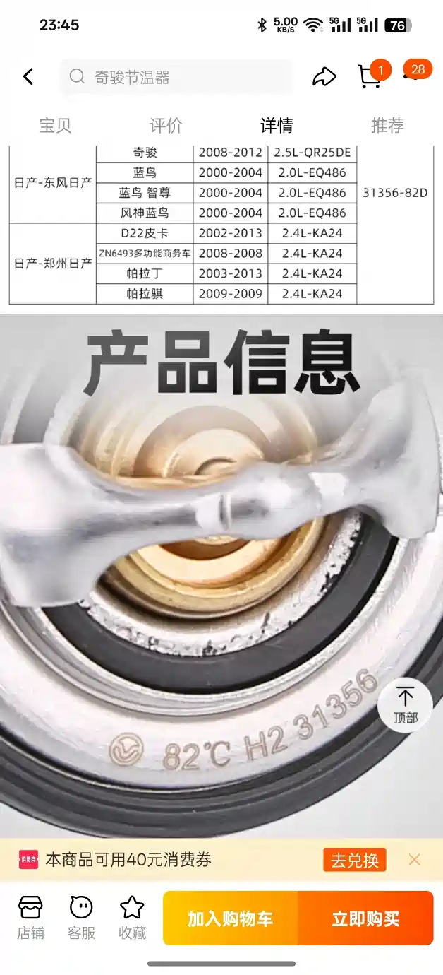

06款帕拉丁需要换一个节温器,准备卖国内的天博,店里推荐的这个是85度的节温器,不知道能用不,原厂的好像是76.5度的,有换过的老铁吗

理论上遵循原厂,实际上区别不大。南方用76的多,东北用85的多,还有个82的,适应四季。印象里原厂是82的,76.5的估计也是后换的。
