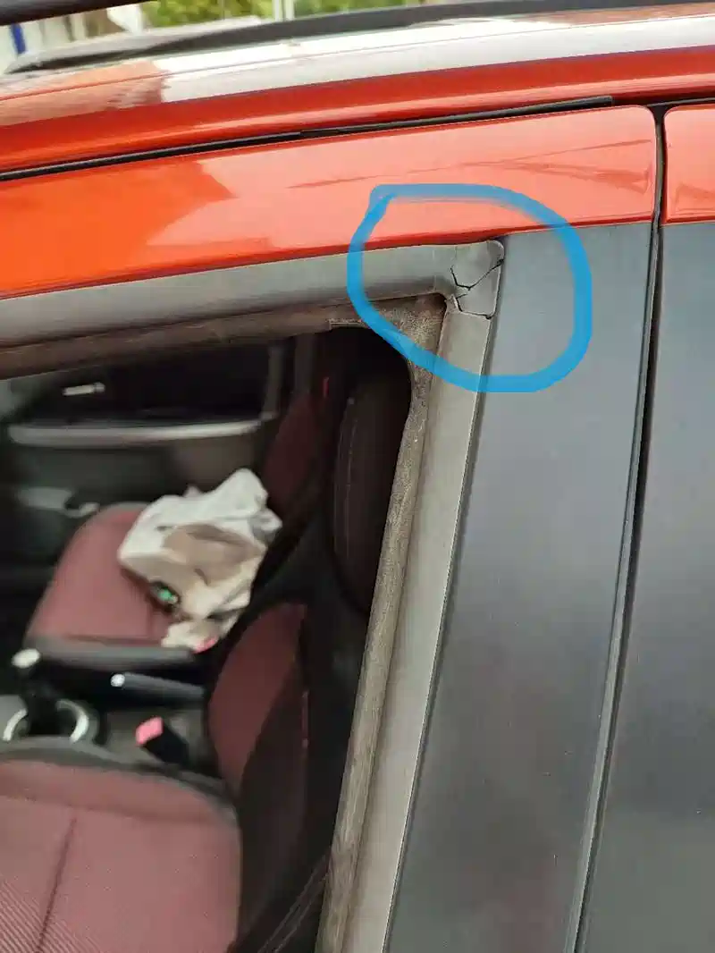

单独发帖求助,有无仅更换玻璃外胶条90°角的?

车最先老化的就是橡胶件,如图。有无仅更换90°角的橡胶件,以节约成本?四个角均老化了,看起来不雅观。

我某宝买过原厂的,去汽修厂安装的,安装挺费劲的,装好的平整度没有原车的好,建议你不要换了,4个车窗安装雨眉就可以了,遮挡后就看不见了

这个窗框胶条不是个整体的吗,换不就得整个抽出来换吗,你可以上网看看有没有新的整个压条卖

车门密封条是一条连续的橡胶件,虽然它在四个角有拼接和弯折设计,但是厂家和配件市场通常只提供整条销售。单独更换一个角的密封条不仅难以匹配原车接口,还可能导致密封不严漏水或者是异响。如果四个角均已老化,整圈更换是更彻底。材质就选三元乙丙橡胶的耐老化耐高低温性能优于普通橡胶,使用寿命更长。大能、3M、龟牌都可以价格在100-300之间

几乎无解,同样17岁老车这里也是不成了

把烂的扣掉,打上黑色结构胶

自己搞一下,那个角用橡胶块补一下,然后周围缝隙用液体橡胶涂一下

我反正四个门都换了,说是原厂 但是前门还是不服帖。也将就用了吧。

原厂也不贵,自己花点时间换
