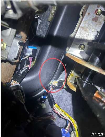

买了个二手,各种问题, 最新问题,下了大雨,前挡风玻璃和塑料仪表台连接处的 海绵湿漉漉的。甚至仪表台也有点水痕,主要是主驾驶位侧明显, 从油门踏板底下往上手电筒照,发现底部也有渗水痕迹,各位有无遇到过,如何解决的? 避免被修理厂走弯路瞎折腾,小弟再次感谢了

你推一推前挡的边角看看有没有开胶的地方,我之前开老车的时候就碰到过这种情况,只要下雨座椅就是湿的,我怀疑过车窗、天窗和没关好车门,没想到最后是玻璃开胶了

这块漏水的唯一可能性就是你前面放到风挡,你看看生产日期是不是不一样。估计换风挡的时候防水胶没打好 你搜福耀玻璃。到他那给你检查一下看看 另外这个车前面的排水U型槽。两侧如果堵了也有可能。但是那个进水是从。进气口,路进去。你这个仪表台最大的概率就是胶

这是前挡风玻璃底部原厂密封胶老化开裂,雨水顺着前挡玻璃内侧往下流,积在仪表台上方海绵,再顺着骨架缝隙流到主驾地板。可以到维修店做补胶密封处理。

大概率前挡风玻璃下沿集雨板(导水槽)与A柱排水管连接失效‌,可用‌长柄软毛刷‌或‌旧牙刷‌,彻底清理集雨板内所有树叶、泥沙、橡胶碎屑;用‌高压气枪‌(或吹风机热风档)从集雨板两端向中间吹气,清除残留杂物;
