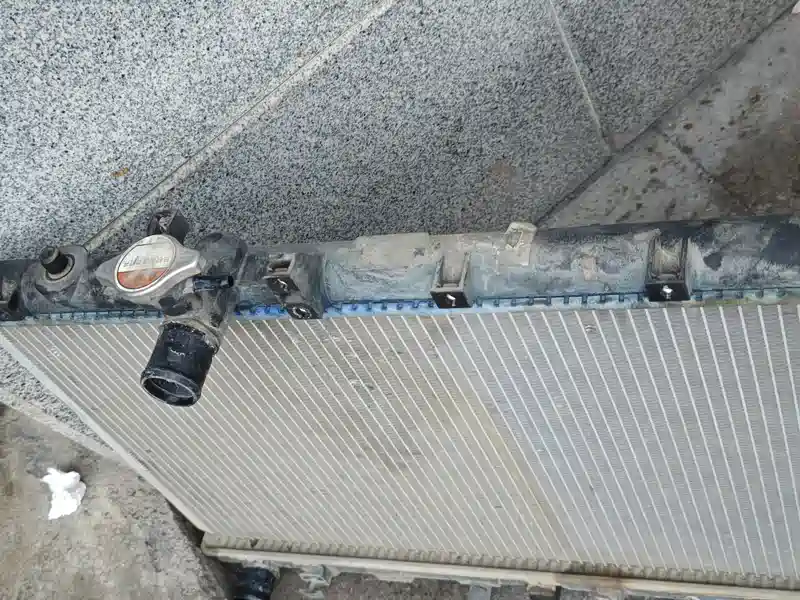

车友们好!我的天语空调出现了些问题,是这样的,它在阴天或者无太阳天气,再或者是秋天冬天,它的空调制冷效果就还可以接受,但是一旦在大太阳下开空调,就几乎毫无制冷效果,吹出来的风没多少凉意。跑起来的话会比原地怠速稍微凉快一点点,但是不多。去维修站师傅检测出了两个问题,一个是水箱漏水(应该跟空调没很大的联系),另一个说是压缩机不够力,没劲,要换压缩机。目前就只换了个水箱,压缩机没动。有没有车友有过类似的问题和好的解决方法?
