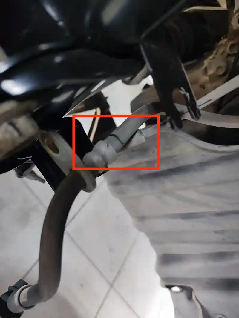

问 前轮刹车油管道皮裂开了,要更换吗? 删除 推荐精华 置顶 取消置顶 关闭回复 打开回复 推荐编辑 楼主禁言 移动帖子 重置头像 操作记录 广州车友1280761 0浏览 · 2025-12-29 12:15 更换减震筒时,师傅反馈前轮两条刹车油管道相同的地方都皮都裂开了,需要更换吗?好像更换这个刹车油管道还需要同时换刹车油? 举报 打开汽车之家 阅读体验更好 相关问题 更多 问天语SX4车钥匙 0回答 问天语自动挡加速不顺畅 0回答 问关于小四的避震器 0回答 问仪表盘换好了 0回答 问点火线圈烧坏了 0回答 问又改换轮胎了 0回答 全部回复 只看楼主 凯普狄诺607 关禁闭 已屏蔽 雪铁龙C5 建议尽快更换,刹车油管一旦爆裂直接会影响安全行车的! 2025-12-29 12:44 来自上海 回复 沙发 屏蔽此人 举报 删除 取消删除 禁言 重置头像 共有条对话 > llx3344 关禁闭 已屏蔽 威麟X5 这种牵扯到安全性能方面的配件,建议还是更换了。始终是要把安全放第一位 2025-12-29 12:55 来自云南 回复 板凳 屏蔽此人 举报 删除 取消删除 禁言 重置头像 共有条对话 > Starry759 关禁闭 已屏蔽 天语SX4前轮刹车油管外皮开裂的情况,必须立即更换,因为裂口会加速内部金属层腐蚀,存在油管爆裂、刹车突然失灵的重大安全风险;更换油管的同时也必须更换全新的刹车油(通常使用DOT4型号),因为旧油会在施工中流失,且新油能保证性能,更换后务必由专业师傅对刹车系统进行规范的排空气操作,以确保制动效能恢复。 2025-12-29 13:35 回复 地板 屏蔽此人 举报 删除 取消删除 禁言 重置头像 共有条对话 > 与sx4同行 关禁闭 已屏蔽 天语 SX4 这是天语的通病,实践证明并无大碍,除非上高速,短期内不更换也没有大碍。当然,迟早要换,免得担❤️ 2025-12-29 20:57 回复 屏蔽此人 举报 删除 取消删除 禁言 重置头像 共有条对话 > chen5118 关禁闭 已屏蔽 天语 SX4 外面就一层皮破了里面还有层钢网拆来就能够看见,我的也是这种情况换了。 2025-12-30 11:25 来自安徽 回复 屏蔽此人 举报 删除 取消删除 禁言 重置头像 共有条对话 > 为你而来AB123456 关禁闭 已屏蔽 星愿 里面有钢丝没事的,用电工胶带包起来 2025-12-30 11:30 来自广西 回复 屏蔽此人 举报 删除 取消删除 禁言 重置头像 共有条对话 > 还想在主楼增加内容?点击续写主楼内容 登录 参与更多互动 发表回复 打开App,查看更多评论 首 页 上一页 下一页 末 页 跳 转 取 消 还想在主楼增加内容?点击续写主楼内容 登录 参与更多互动 系统故障 发表回复 图片最多上传9张 微信好友 微信朋友圈 新浪微博 QQ好友 QQ空间 取消 相关推荐 加载中
