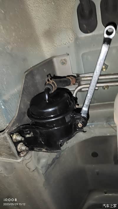

这次保养想着给天语换换汽油滤芯,车是09款的1.8手动,里里外外找了一圈也没发现这个汽油滤芯在哪里,有知道的朋友吗?请赐教

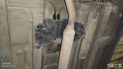

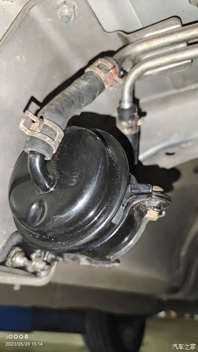

在车底,一铁壳包着了

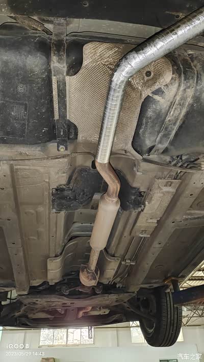

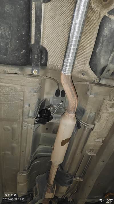

我的07年款的,有外置汽油滤芯,在排气管中段凹槽里面,外面有个黑色铁板包着。
