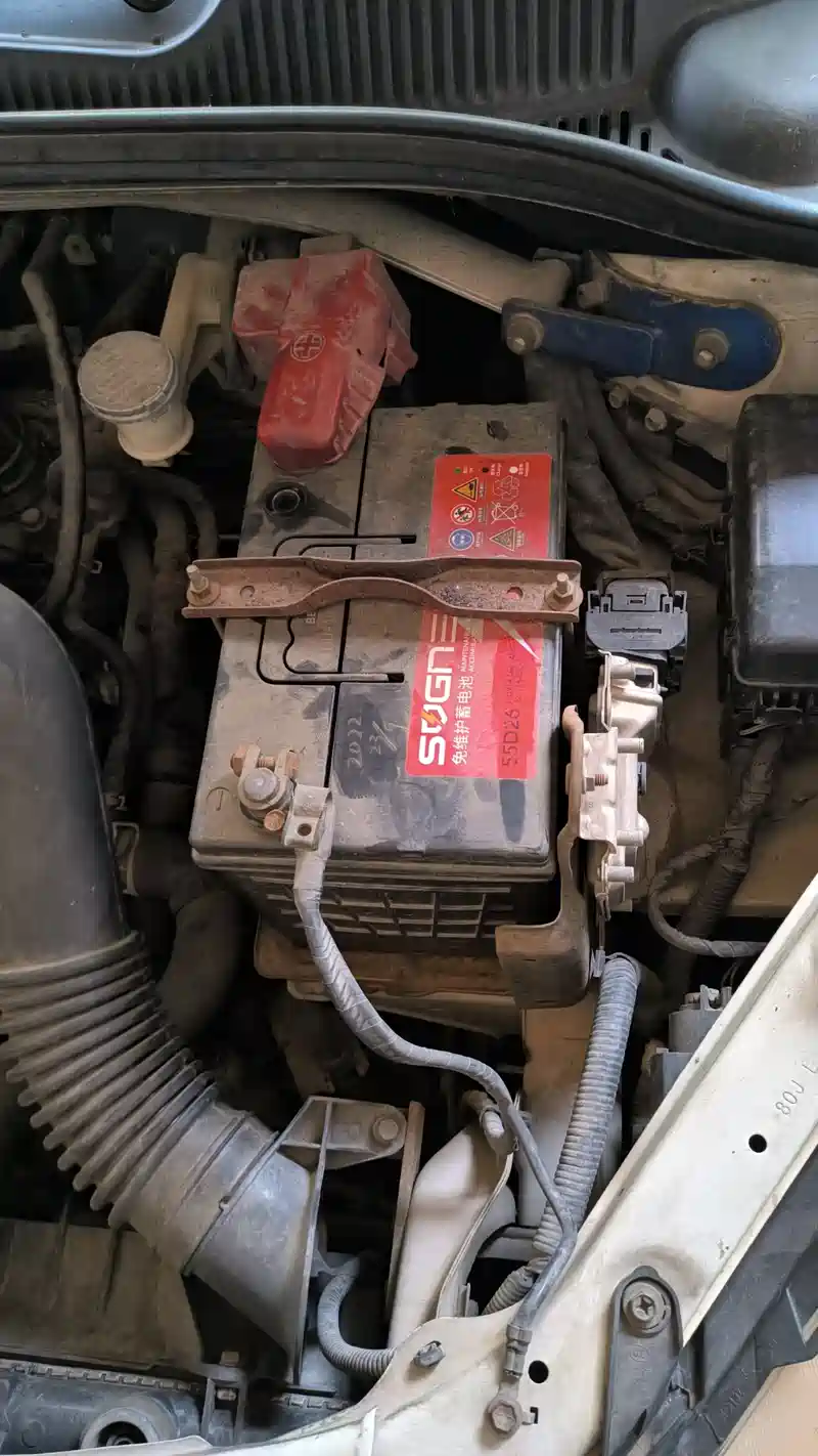

问 换什么型号电瓶 删除 推荐精华 置顶 取消置顶 关闭回复 打开回复 推荐编辑 楼主禁言 移动帖子 重置头像 操作记录 汕尾车友7625622 0浏览 · 2025-06-26 16:50· 发布于广东 天语换那种型号电瓶?55L还是55R?这两种都有人换,那种方便安装?现在车上用的55D26,现在可以换55D23L吗?接柱一样大吗? 举报 打开汽车之家 阅读体验更好 相关问题 更多 问倒车影像闪屏,模糊 0回答 问sx4刹车问题 0回答 问这个按键怎么拆啊? 0回答 问天语SX4车钥匙 0回答 问请教高手 0回答 问更换了发动机脚胶 0回答 全部回复 只看楼主 1780蓝狐 关禁闭 已屏蔽 奥迪A3 天语SX4可以适配的电瓶的型号有很多,关键是要看你自己需要多大的电瓶,原车好像只有45AH的,那个小了一点,个人建议你可以考虑更换55AH或60AH的,那样电瓶也能提供更强的启动能力和更稳定的电力供应。你的咨询的55D的电瓶型号可以适配的。 2025-06-26 17:14 来自上海 回复 沙发 屏蔽此人 举报 删除 取消删除 禁言 重置头像 共有条对话 > xcjbeauty 关禁闭 已屏蔽 奥迪Q5L 应该是55R方便安装, 2025-06-27 17:43 来自江苏 回复 板凳 屏蔽此人 举报 删除 取消删除 禁言 重置头像 共有条对话 > bbscivic 关禁闭 已屏蔽 ID.4 CROZZ 55D23 2025-06-29 16:13 回复 地板 屏蔽此人 举报 删除 取消删除 禁言 重置头像 共有条对话 > 南宁车友2986397 关禁闭 已屏蔽 大小合适放的容量大的普通电瓶都行 我用我另一台旧车五菱之光的电瓶都3年了 2025-06-30 08:33 来自广西 回复 屏蔽此人 举报 删除 取消删除 禁言 重置头像 共有条对话 > chen5118 关禁闭 已屏蔽 天语 SX4 我换了原车汤浅的 2025-07-01 10:32 来自安徽 回复 屏蔽此人 举报 删除 取消删除 禁言 重置头像 共有条对话 > Q安好 关禁闭 已屏蔽 天语 SX4 我没关注过,都是直接去店里换 2025-07-03 13:49 来自河北 回复 屏蔽此人 举报 删除 取消删除 禁言 重置头像 共有条对话 > ninihaoma888 关禁闭 已屏蔽 500多换个铁锂电池不香吗,有温度焦虑的看我这个解决方案,自制了铝合金波纹板反热辐射, 里面还有一层石棉隔热保护罩, 行车记录仪接上OBD供电开启哨兵模式 一个礼拜都不掉电, 关掉记录仪放在车库三个月都不怕,供电稳稳的13V以上 启动打火非常亢奋 2025-07-03 16:20 来自广东 回复 屏蔽此人 举报 删除 取消删除 禁言 重置头像 共有条对话 > az4kze 关禁闭 已屏蔽 一百多买个超级电容并在电瓶上非常带劲,电压低至8伏都能轻松启动 2025-07-07 13:48 来自江苏 回复 屏蔽此人 举报 删除 取消删除 禁言 重置头像 共有条对话 > 夢魚 关禁闭 已屏蔽 胜达 小庄头就行,R、L都能装上。 2025-07-09 14:51 来自甘肃 回复 屏蔽此人 举报 删除 取消删除 禁言 重置头像 共有条对话 > 还想在主楼增加内容?点击续写主楼内容 登录 参与更多互动 发表回复 打开App,查看更多评论 首 页 上一页 下一页 末 页 跳 转 取 消 还想在主楼增加内容?点击续写主楼内容 登录 参与更多互动 系统故障 发表回复 图片最多上传9张 微信好友 微信朋友圈 新浪微博 QQ好友 QQ空间 取消 相关推荐 加载中
