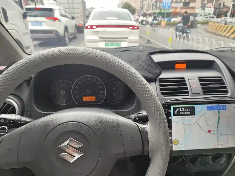

如题,请问各位的空调是不是停车不冷,行驶起来才制冷。而且要开到三风量才感觉到冷,太阳晒的情况下。也是不怎么冷。晚上就会觉得冷。这是空调压缩机的问题。还是这部车的问题。这车是24年买的二手车最低配。没后雨刮哪款。

    今天用探温针停车是12度。行驶中最低温度10度。
