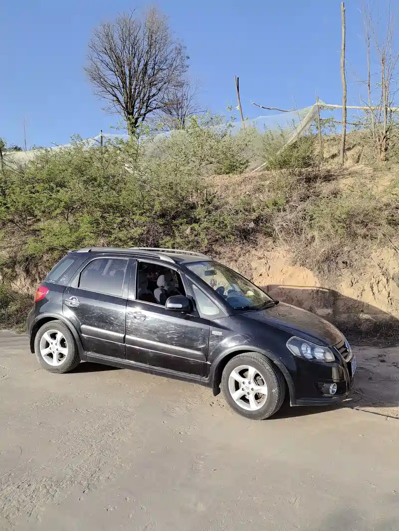

万能的朋友圈,谁知道后背箱突然打不开是什么原因?十多年从来没有过
