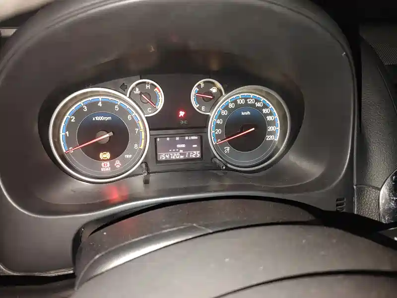

熄火关门后,仪表盘会自己亮起来,偶尔又会熄灭,尤其是下雨后尤其严重,究竟是什么原因 有没有遇到过的。

拆出仪表用酒精洗一下电路板就可以,我的是这样的

我觉得这是你的仪表盘的线路有些虚了,可以把仪表拆下来所有的接线都重新插一遍试试,还是不行的话要么换新仪表,要么就这样吧,但是要注意电瓶的电量不要太少了,避免耗干。

你说的情况估计是线路遇水出毛病短路了,也可能仪表盘或传感器有问题,还是要仔细检查下。

你这情况大概率是线路受潮或者接触不良了。下雨后更严重,说明雨水可能渗进去影响到线路了。你可以先检查下仪表盘后面的线束插头 ,看看有没有松动或者进水生锈的情况,有的话处理一下我想能解决。

把仪表后边的插头插拔几下试试,插头氧化,接触不实。
