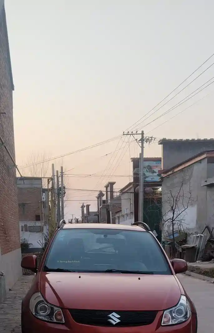

大家好,小弟的车最近几天,发现不管是暖风热风都不吹前挡风玻璃了,今天下雨,车里更是雾气蒙蒙,水温也有了,就是吹不到,原先也没多想,后来伸手到前面出风口,发现不管调节旋钮转到哪,都是只吹人。一点不带变的。考虑要不就是空调控制旋钮坏了,要不就是前挡风除雾电机坏了。有哪位车主大哥处理过这个问题吗?指教一下。

车辆的暖风不吹,风挡玻璃一般都是车辆的风道。调节转换电机出问题导致的这种现象。
第一,首先观察一下车辆在调节的状态下风道调节电机是否存在卡滞的现象。如果卡滞打滑,就会出现无法正常调节。
第二,如果是风道调节转换电机损坏更换的相关费用是在150到200左右。

根据描述的这个情况,如果是空调的触控模式就固定到一个状态调整不了了,那基本上就是空调出风翻板的这个伺服电机损坏了导致的。
这种情况的话就需要拆中控台把这个翻板总成拿下来之后看是伺服电机问题还是扳板问题,针对性的进行维修。相对来讲拆卸比较麻烦,估计工时费的二三百块

您好,你这种情况的话主要检查一下你的转换电机是否有出现发卡的情况,一般都是电机的问题导致的处理方法的话是需要进行更换。这个转换电机外面综合修理厂的话大概价格生化好在2~300块钱左右可以搞定的。

风向转换电机烧了
