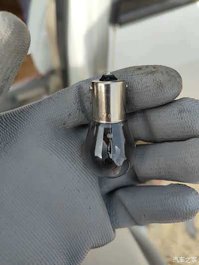

万能吧友帮忙分析一下什么原因。天语后雾灯一边不亮。但是灯泡没问题。如果是保险丝的话是一起两个都不亮吧?还有哪个地方需要检查的

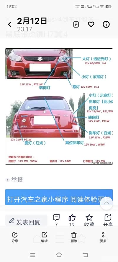

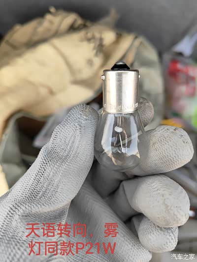

天语后雾灯就一个,对应另一侧是倒车灯。

    雾灯只有左下一个。右下是倒车灯。中间是转向灯,上边是行车灯和刹车灯。

    07款天语只有左侧主驾有雾灯!最底下的红灯是雾灯呦!右侧是倒车灯
    2025-03-28 22:29 来自山东 回复
    apttejhguvy 关禁闭 已屏蔽
    雾灯款式,和中间的转向灯一个样式的吧
