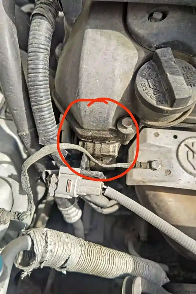

问 10款车图1位置渗油,和图2有关系吗?严重吗? 删除 推荐精华 置顶 取消置顶 关闭回复 打开回复 推荐编辑 楼主禁言 移动帖子 重置头像 操作记录 纱厂路 0浏览 · 2025-02-13 12:57· 发布于河南 朋友们大家好,车是10款,今日发现图1这个地方有渗油迹象,不知道和图2这地方渗油有关系没有?路面也未见滴油。图1的渗油是怎么啦?严重不严重? 举报 打开汽车之家 阅读体验更好 相关问题 更多 问轮胎价位合适吗 0回答 问又改换轮胎了 0回答 问突然全部失灵 0回答 问风扇高速转不停 0回答 问自动解锁故障 0回答 问天语发动机抖动厉害? 0回答 全部回复 只看楼主 三电老王 关禁闭 已屏蔽 首先图一的话是咱们的,发动机时罩盖的位置可能存在着渗漏的一些点,这上面的话还是没有那么严重,但是下面咱们的位置拍的不是很清楚,应该是发动机与变速箱的结合处吗?像那个位置的话,主要是看看漏的是什么油,是变速箱油还是机油如果说是机油的话那就是曲后油封。 2025-02-13 13:05 来自山东 回复 沙发 屏蔽此人 举报 删除 取消删除 禁言 重置头像 共有条对话 > 拉耙耙大魔仙 关禁闭 已屏蔽 五菱星光S 气缸盖垫子老化。这漏油正常 2025-02-13 14:30 来自安徽 回复 板凳 屏蔽此人 举报 删除 取消删除 禁言 重置头像 共有条对话 > 拉耙耙大魔仙 关禁闭 已屏蔽 五菱星光S 下面的应该是变速箱某个地方漏油。两者没有联系 2025-02-13 14:32 来自安徽 回复 地板 屏蔽此人 举报 删除 取消删除 禁言 重置头像 共有条对话 > 秦始黄焖鸡 关禁闭 已屏蔽 哈弗大狗 图一不是气门室盖垫渗油吗,图二我看像是变速箱吧,这俩基本上可以说关系太大也没有,图二应该是你曲后油封漏的油 2025-02-13 16:05 来自吉林 回复 屏蔽此人 举报 删除 取消删除 禁言 重置头像 共有条对话 > 徐州车友5361200 关禁闭 已屏蔽 天语 SX4 图二不用管,如果漏的比较严重可以换个圈,自己换成本十几块,图一换换缸垫二十多吧,去店里要二百左右,这两个地方我都换过,图二久了还是会漏,我都不管了,缸垫我在店里换的150,没用一年漏了,我自己网购一个垫圈换上,自己弄比较细致,用了三四年了 2025-02-13 23:31 来自江苏 回复 屏蔽此人 举报 删除 取消删除 禁言 重置头像 共有条对话 > 纱厂路 楼主 关禁闭 已屏蔽 好吧,先这样凑合,不值得修了。 2025-02-14 14:01 来自河南 回复 举报 删除 取消删除 禁言 重置头像 共有条对话 > 还想在主楼增加内容?点击续写主楼内容 登录 参与更多互动 发表回复 打开App,查看更多评论 首 页 上一页 下一页 末 页 跳 转 取 消 还想在主楼增加内容?点击续写主楼内容 登录 参与更多互动 系统故障 发表回复 图片最多上传9张 微信好友 微信朋友圈 新浪微博 QQ好友 QQ空间 取消 相关推荐 加载中
