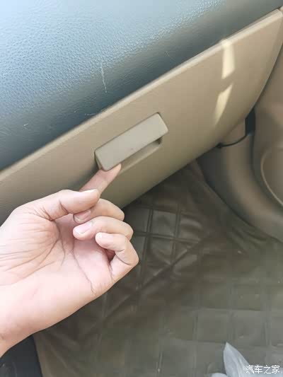

车友们,手套箱把手坏了开不开,怎么办?

手套箱把手损坏,打开可以直接把这一个拉手直接破坏掉然后用小一字改锥就可以打开。
第一,这个相关的拉手是有单独的配件可以售卖的,直接在网上购买一个就可以,一般也就是在15左右一个。
第二,这个打开的话,直接把外班的这个拉手破坏掉,然后用小改锥挑住里面的卡扣,就可以打开。

你现在这种情况,如果说这个拉手现在断掉的话,可以使用一只螺丝刀从杂物箱这个缝隙卡进去,搬动里面的这个开关就可以打开了,打开之后进行更换这一个开关就可以了,这种情况建议到外面综合修理厂去处理,这边自己动手的话,以免刮伤其他的东西,这个处理更换也就是在100多块钱左右。

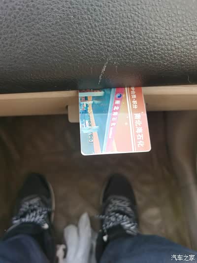

找张废卡从缝隙反复插丶别,试图拨开销子

弄不开啊,还有别的办法吗?
