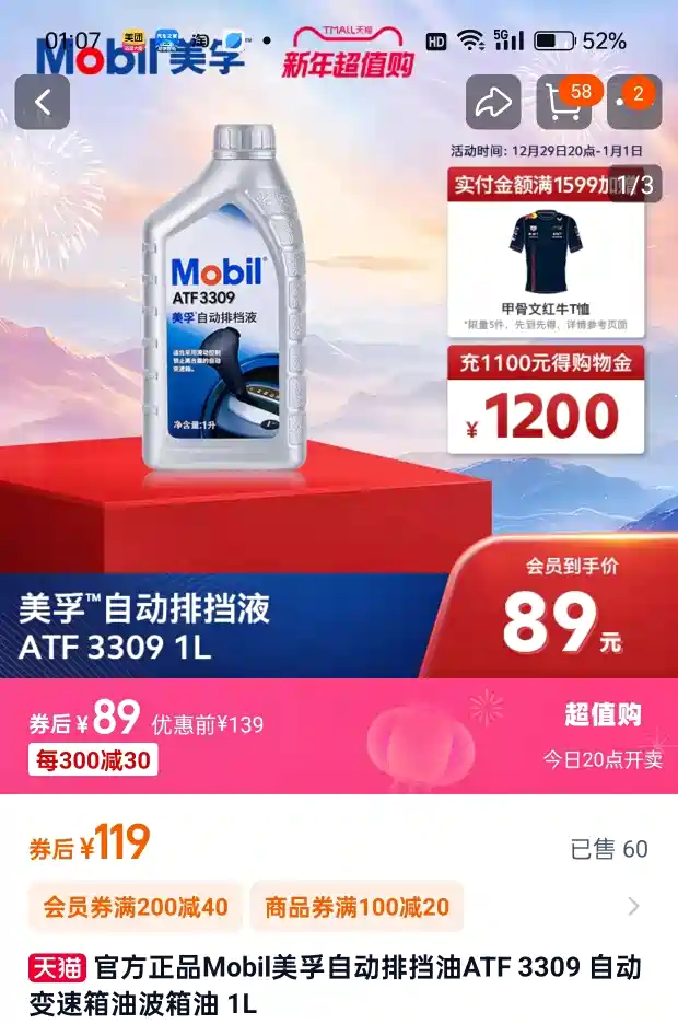

论坛车友建议我换变速箱油用美孚3309,4AT车辆,是不是图片这款,为啥淘宝客服说这款机油和我的车不匹配,反复劝阻我买,我有点疑惑了,还听说这款油是矿物油。
    或者用其它品牌6AT的全合成油可以吗
    还有换油需要拆油底壳吗,拆了会不会重安密封不牢。需要自备垫圈一类吗

咱这款车的话,匹配的是爱信的4 at的变速箱,重力更换,有需要四升的机油,更换的话,需要把咱们内置滤芯及咱们有底壳的,密封垫整体进行更换,建议更换爱信AFw5,采埃孚的ZFJk6。

客服是不是新手不懂?变速箱标示出来美孚3309不会出错的!

铃木3317,美孚3309,丰田Type-IV,价格依次降低。
以前有坛友问过官方:https://club.m.autohome.com.cn/bbs/thread/8b8028ab8ef930db/36339280-1.html

不管他配不配,这价格咋这么贵,用福斯4400也是一样的,车友大多数都用3309或者4400,但价格最多这一半的价,拆不拆油底壳取决于你还打算开多久,长时间开呢就拆,买个采埃孚匹配的滤芯+密封圈也要100块,不用打胶也不会漏油的,因为我去年就是这样换的,买6升福斯4400油,重力拆滤芯换两次,其实5升就够换2次了

我换的爱信的,滤芯和密封垫也都换了

我换的进口美孚3309,才42一夸脱,3瓶正好足够保养一次,拆了油底壳,换完油开车快两年了,变速箱完美,加速挂档没顿挫。真实天语用车,可以翻看我的帖子。

买福斯ATF4400适用于天语的4at,而且是合成油,价格也便宜。

说明书明确说明用美孚3309变速箱油,或者铃木原厂的4AT变速箱油,不能换其他变速箱油。切记。吃过亏的车友忠告。
