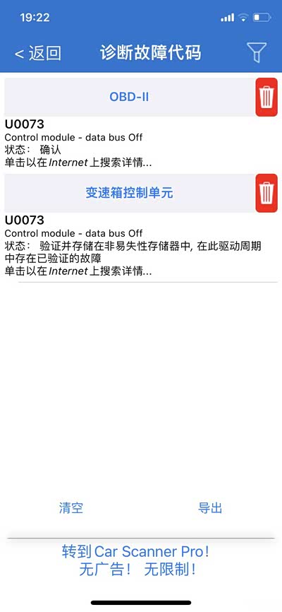

08年自动两厢天语,莫名间歇故障,求车友大师诊断!最近车辆在行驶过程中,停车再启动,突然发动机故障灯亮,行驶空档换D档冲击顿挫,跑5、6公里,停车再启动,又莫名正常。出现两次。查故障码:U0073,变速箱控制单元问题。个人判断:1、变速箱控制单元插口线路问题,有老化,虚接,氧化问题。(但我不知道这个插头位置),2、近日有换变速箱油,师傅没有按程序等量换,只是大概估计加了,油加多了,是否会出现这个故障,不知道。3、变速箱控制电脑板有故障,这个就麻烦了。老车线路也有可能。不知道各位车友有无遇到过这种情况,如有高人请给指点,排除方法和思路,先谢谢车友了。还有就是变速箱油位标准测量,很难准确测量,是热车,原地不熄火,然后踩刹车,手动挂D  1  2  3档来回两次,然后下车,检查标尺吗,这时是准确的吗。有时还真搞不清楚,顺便再问个常识,老糊涂了,突然忘了,空调滤芯的方向,到底小S的空调滤芯是什么方向了。因为买的滤芯品牌不一样,标识也不一样,有是是UP箭头的,有的是英文空气流动方向的。打开突然自己懵逼了!

机电单元的问题,用万用表测一下CAA和控制模块电压和电阻,这车太老了,建议更换机电单元总成,可以使用博士的,原厂不是博士的,稳定性不太好,同时检查摩擦片状态

看这个描述就是机电单元的问题了,这个年头的车你就得考虑考虑有没有必要修了,或者是换一套拆车的,空调整个管路是从上边进风从下边出风,你看滤芯上咋标记的,写的要是AIR FLOW就是空气流动方向,箭头就向下,单纯要是写个UP,那就是箭头朝上
