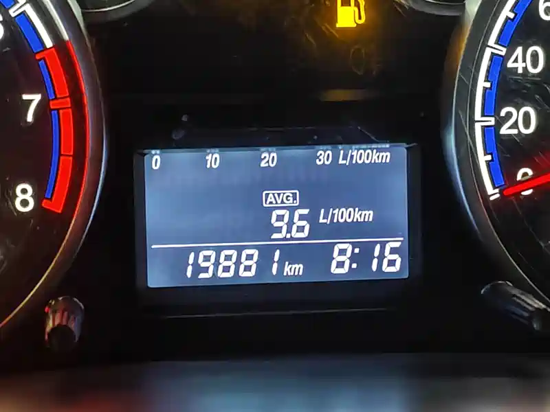

一样的驾驶脚法,最开始是怎样暴力驾驶最多也是7.6后面换了出光ap60的5w30后跑了2000公里还是这个油耗下不去了,咋清洗啊大哥们,手动挡1.6暴力驾驶,驾驶习惯就是通行效率极高

检查机油量是否加的过多,正常加注3.6升就足够了,四升都加进去机油过多曲轴阻力增大也费油!排除了机油问题再检查其他方面,比如空气流量计是否需要清洗了,空气滤芯是否堵塞,火花塞是否老化需要更换了,不好判断故障就先从简单的入手,一点一点排查!

你这油耗如果之前七点多升,现在九点多升,总体来说偏高一些,但是不算太高,如果想要处理的话,可以检查一下火花塞是否定期更换,还有就是节气门积碳进气和配有系统的积碳,适当清理一下燃油方面应该会有一定的节省。

太正常了,暴力驾驶,短途,高粘度机油,火花塞长时间不换,胎压低,刹***刹。曾经跑出过市区10,现在稳定在7--8。先换机油,美孚ESP,0w20。再换火花塞。然后管住脚。油耗立刻7.5。

那就换回原来的机油吧,看看胎压是不是比以前低了,补点胎压。
