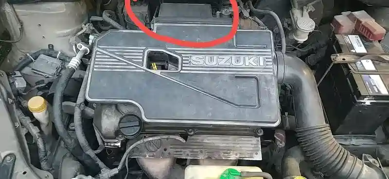

入手了一台。2012年一月的铃木天语s叉四自动挡自动挡,1.6的高配带天窗,13800过户,就是公里数大17.8万公里了,东莞本地一手车。买了私人的,不是车商的,我请问那个发动机气门室垫要不要换啊?很纠结。毕竟呢,有的又说要换,有的呢,又说不用搞,大家还有没有天语的群,帮忙加一下,还有这种二手车买回来,哪些地方要修理的,或者说要注意哪些,特别是安全的部分

我也在东莞、这车城市用油耗还是很大的,高速全程空调可以做到6点几、气门室垫哪个东西、关键点是火花塞哪里、外面有点油渍正常的很、

到手全车油水三滤换一轮,检查刹车片和各底盘件,有问题的更换掉,如果只是气门室盖垫渗油,就建议换掉,这样看起来舒服点,这样下来小二三千

进气胶管(老化开裂),发电机(故障码),空调不制冷,左右前摆臂(老化开裂),火花塞,那个垫(漏油会没力),机脚胶(方向盘震动),有问题再一样一样来,没问题开着再发现呗,都是老化才有的问题。

公里数大了,这个价格略贵。缸垫还可以,不是很严重,不用急着换。我才去的维修店,我的天语漏油的情况和你差不多,人家也说不用换
