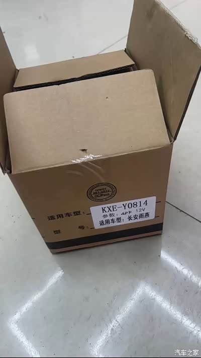

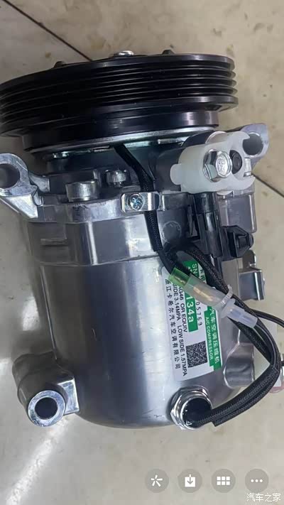

昨天去京东养车给我换了一个这样的空调压缩机,是不是换上杂牌了呀?卡希尔
2024-06-17 13:32 来自浙江 回复

还有一个非常重要的前提条件,不要忽视前置的电子扇和冷凝器的散热能力,散热不好导致的频繁启停即使换了新空调还是会坏的快,所以如果散热不行,扇子冷凝器都要一起换。
2024-06-18 15:54 来自广东 回复

淘宝有压缩机原厂的,普遍的叫华川3-400块,我换了华川的制冷效果不是很好,写有原厂的就买原厂的,好像是贵一两百块,质冷效果更好,经验分享给你了信你就不要买错产品
2024-06-19 00:38 来自广西 回复
