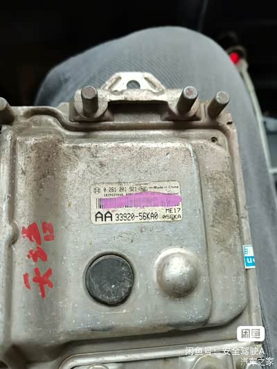

问 各位车友,天语锐骐,更换ECU,有疑问,求大神支援 删除 推荐精华 置顶 取消置顶 关闭回复 打开回复 推荐编辑 楼主禁言 移动帖子 重置头像 操作记录 流沙7141 0浏览 · 2024-02-15 23:15· 发布于河南 拆车件 举报 打开汽车之家 阅读体验更好 相关问题 更多 问座椅海绵好换吗? 0回答 问请教备胎的问题 0回答 问转速表问题咨询 0回答 问风扇高速转不停 0回答 问关于小四的避震器 0回答 问高压管算是漏吗? 0回答 全部回复 只看楼主 流沙7141 楼主 关禁闭 已屏蔽 12年的锐骐,能更换08年的ECU不? 最近发现车怠速抖动,共振,改检查的都查了,发现怠速低抖动,升降车窗,感觉更都,一开空调,就不抖动,看了很多帖子,想更换ecu,提高一下怠速,但有疑问,原车自带无钥匙进入,如果更换普通版sx4,的ecu,是不是无钥匙进入就不能用了? 2024-02-15 23:22 来自河南 回复 沙发 举报 删除 取消删除 禁言 重置头像 共有条对话 > 流沙7141 楼主 关禁闭 已屏蔽 刚弄的二手车,原车自带无钥匙进入,无钥匙启动,如果更换了ECU,再匹配一下原车钥匙, 原车的无钥匙进入和启动,能不能正常用? 2024-02-15 23:36 来自河南 回复 板凳 举报 删除 取消删除 禁言 重置头像 共有条对话 > 御风而行Svip 关禁闭 已屏蔽 都是自动挡就行,然后再刷一下,破车随便刷了,正好多刷几匹马力玩一下 2024-02-16 11:55 来自北京 回复 地板 屏蔽此人 举报 删除 取消删除 禁言 重置头像 共有条对话 > 东北新鲜 关禁闭 已屏蔽 雷克萨斯LS 能换、你要找人给你匹配、有可能还要刷数据、一般人搞不了、金钱付出会很大、直接找线路高手让空调这里欺骗ecu让怠速达到理想状态 2024-02-16 12:38 来自广东 回复 屏蔽此人 举报 删除 取消删除 禁言 重置头像 共有条对话 > agui2011 关禁闭 已屏蔽 简单,我刚换了08的ECU ,怠速不稳,没异响了。 2024-02-28 20:02 来自广西 回复 屏蔽此人 举报 删除 取消删除 禁言 重置头像 共有条对话 > agui2011 关禁闭 已屏蔽 2024-02-28 20:03 来自广西 回复 屏蔽此人 举报 删除 取消删除 禁言 重置头像 共有条对话 > R9凹凸慢 关禁闭 已屏蔽 我的情况跟你一模一样12年的锐骑,热车后怠速只有600就有点抖了,冷车怠速高就不抖,也在找办法解决 2024-03-03 00:59 来自湖南 回复 屏蔽此人 举报 删除 取消删除 禁言 重置头像 共有条对话 > 地摊风云 关禁闭 已屏蔽 兄弟 你车是手动还是自动的啊 我的也抖 你的换好了了吗?!? 2024-05-07 16:34 来自湖南 回复 屏蔽此人 举报 删除 取消删除 禁言 重置头像 共有条对话 > 海之子呀 关禁闭 已屏蔽 天语 SX4 老车友有刷过,但是后来不知怎么了没音了 2024-05-07 18:02 来自河南 回复 屏蔽此人 举报 删除 取消删除 禁言 重置头像 共有条对话 > amd2008 关禁闭 已屏蔽 换13年的不行么,非08的? 2024-05-07 23:07 来自浙江 回复 屏蔽此人 举报 删除 取消删除 禁言 重置头像 共有条对话 > 还想在主楼增加内容?点击续写主楼内容 登录 参与更多互动 发表回复 打开App,查看更多评论 首 页 上一页 下一页 末 页 跳 转 取 消 还想在主楼增加内容?点击续写主楼内容 登录 参与更多互动 系统故障 发表回复 图片最多上传9张 微信好友 微信朋友圈 新浪微博 QQ好友 QQ空间 取消 相关推荐 加载中
