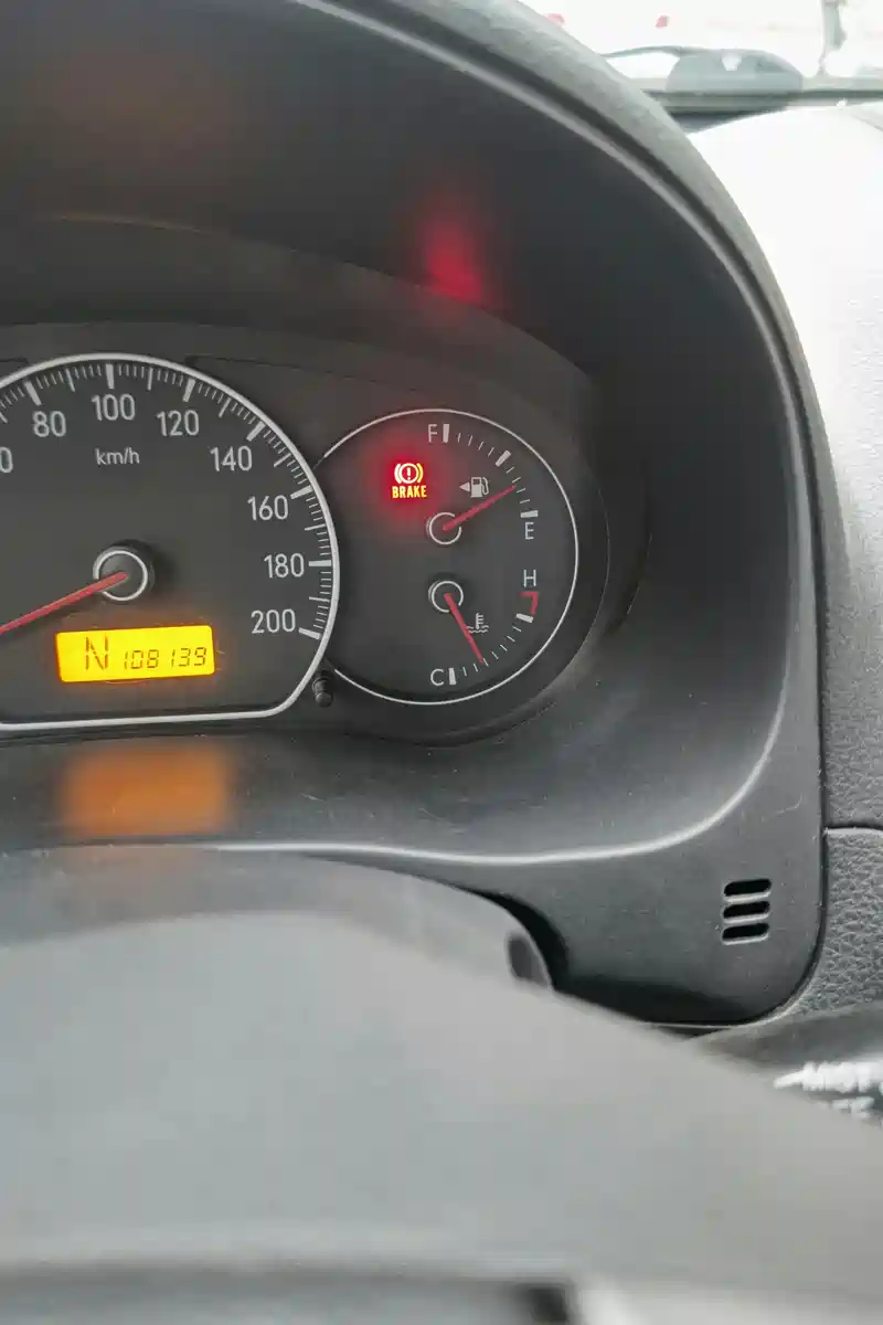

不懂就问,油温低对车有啥影响?
室外2度,跑了5km了,还是这个温度,各位老司机,这有啥不好的影响没?

气温低跑着费油,最佳温度是85--95之间,抵了油耗增加,增加机件磨损,

没注意看,反正冷车启动就走,跑几公里水温就中间位置。

室外温度低,达到正常水温时间会延长,如果一直上不去,或者越跑越低就可能是节温器关闭不严导致

5公里了,正常温度在第四格,

你这不太正常,目前早上-6℃左右,三公里就能到正常温度了,你这五公里还没到不对劲儿!最好检查一下!

水温不上来,最直接的就是费油,你的车估计现在油耗最少十个以上。检查节温器吧,八成它坏了,很便宜这玩意。
