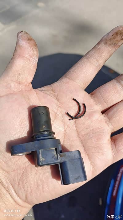

天语SX4漏油严重
东莞车友5547005
0浏览 · 2023-11-15 18:31· 发布于广东
开始不在意,现在停车的地方已经好大一块油渍了,请大神帮忙看看是不是这个插头漏油?该买什么材料和工具,有链接最好,准备自己动手搞定,多少大神们帮忙。
貌似这个插头的地方最多油
也不确定是否还有别处漏油

论坛搜:凸轮轴位置传感器,看 长沙狼键 的贴

天语 SX4
凸轮轴传感器橡胶圈老化了渗油,只要更换新的橡胶圈就可以,线径1.9毫米的,大小合适的就可以。淘宝店10+块钱一盒。
