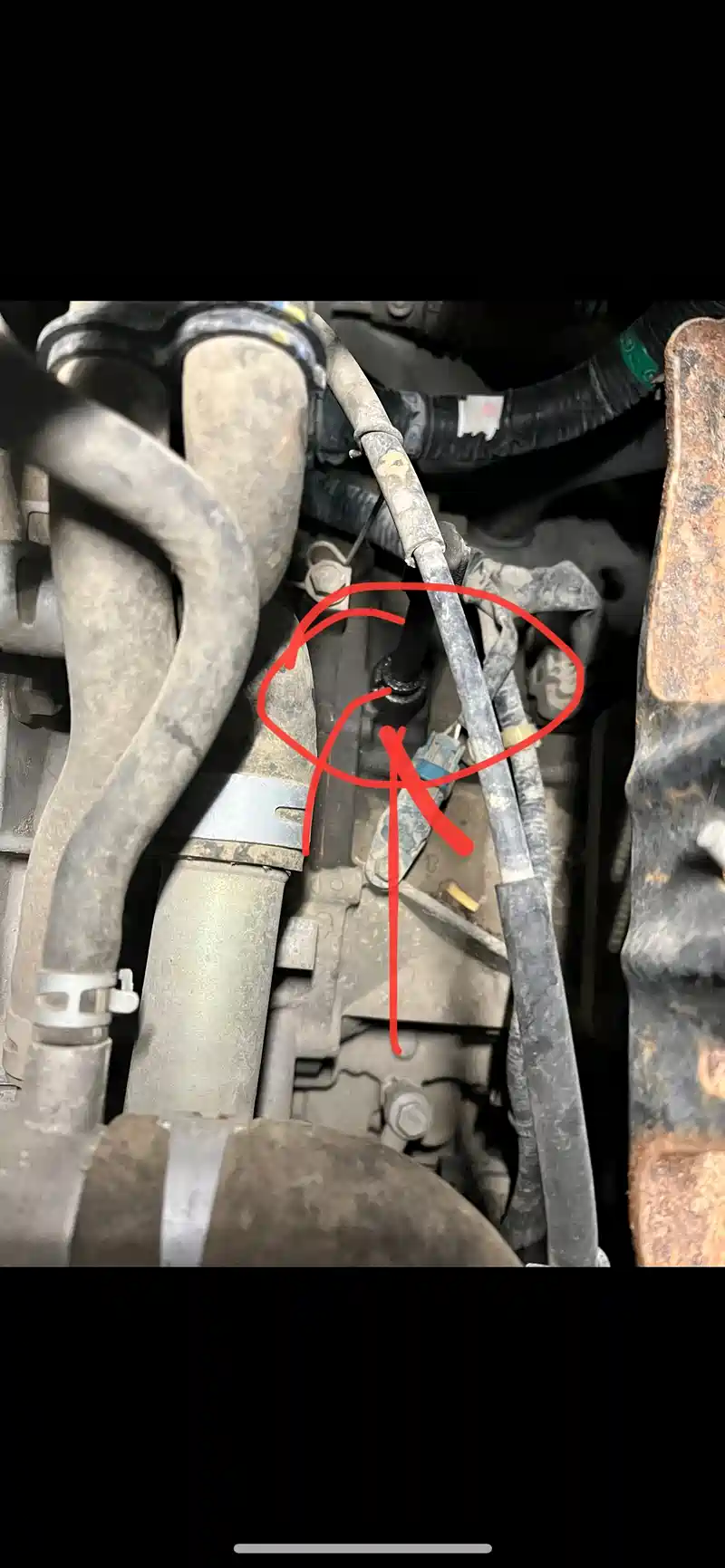

请教各位车友,这是哪里渗漏,该怎么吃力
咸阳车友0686286
0浏览 · 2023-11-08 23:21· 发布于陕西
请问这两个地方漏,这里是什么地方,该怎么处理?
电池左侧下方,有个直立的东西,油渍很明显,请教各位车友
换火花塞拆掉集气箱发现的,请问这是什么部位,该怎么维修,可以暂时忽略吗?

单向阀,拆也简单,拨出来,单向阀拆下来,可以清洗一下,吹一下看看,是否一向通,一向闭合。如果正常,不影响,一般不容易坏。坏了就换一个,东西也不贵。如果车子时间长了,就是橡胶圈老化了,没有弹力造成密封不好。换个胶圈。但是拆这个胶圈要注意,有些老的已经硬化了。不好拆,撕烂容易掉到气门室里。那就要拆气门室盖了。我的就是拆的时候烂了,一半掉到气门室里,自己直接把气门室盖垫一起换了。简单的事搞的有点复杂了。希望能够帮到你。

都是密封圈惹得祸,二图的阀体我已直接更换

一图机油,二图变速箱油,二图怎么换胶垫的,有作业帖可以学习没?

自动挡变速箱顶部透气塞,渗油两个原因,1,变速箱油加太满了,2,变速箱超负荷工作温度高,变速箱油热胀冷缩,蒸发的油汽冒出来了,

第二个是气门室盖的PCV阀体渗油,更换新的橡胶圈,检查PCV单向阀是否堵塞,

第一个是自变箱上的通气孔,变速箱高温后,油气增多,跑气的地方,你是不是爱急加速???或者齿轮油加的有点多?这个问题可以不用管,第二个是气门室盖PCV阀的密封圈,X宝上买个换上就行
