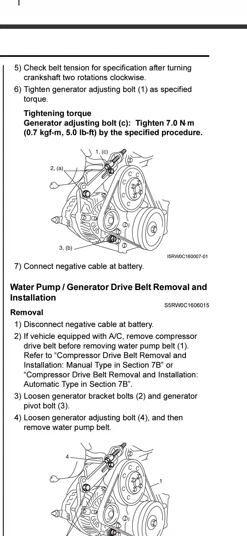

问 请教天语发电机皮带松紧度的问题! 删除 推荐精华 置顶 取消置顶 关闭回复 打开回复 推荐编辑 楼主禁言 移动帖子 重置头像 操作记录 天语1779 0浏览 · 2023-07-30 23:24· 发布于湖北 按照维修手册上说的调整螺丝c拧到7牛米(其实不到7牛米,2牛米就撑很紧了),皮带已经撑很紧了 手完全按不动皮带了,难道手册错了? 举报 打开汽车之家 阅读体验更好 相关问题 更多 问风扇高速转不停 0回答 问天语锐骑保险杠 0回答 问副驾驶驶窗升降慢 0回答 问天语发动机抖动厉害? 0回答 问又改换轮胎了 0回答 问表盘表显没有了 0回答 全部回复 只看楼主 大片儿 关禁闭 已屏蔽 雨燕 先用着,如果打滑尖叫了再紧一些 2023-07-31 00:00 来自吉林 回复 沙发 屏蔽此人 举报 删除 取消删除 禁言 重置头像 共有条对话 > 与sx4同行 关禁闭 已屏蔽 天语 SX4 这个有简单易操作的更换方法吗?有实战经验的车友献出妙招 2023-07-31 10:41 来自江苏 回复 板凳 屏蔽此人 举报 删除 取消删除 禁言 重置头像 共有条对话 > 啊巴阿巴巴 关禁闭 已屏蔽 天语 SX4 有个疑问,调紧皮带是哪个方向拧螺丝C,顺时间拧紧方向,还是逆时针拧松方向 2023-07-31 23:16 来自广东 回复 地板 屏蔽此人 举报 删除 取消删除 禁言 重置头像 共有条对话 > 7hpe2c5k 关禁闭 已屏蔽 天语 SX4 更换过。维修厂说如果有尖叫就过来紧一紧。后来真的尖叫了,紧了就解决了。 2023-08-04 23:09 来自广东 回复 屏蔽此人 举报 删除 取消删除 禁言 重置头像 共有条对话 > shandong君 关禁闭 已屏蔽 问一下是直接扭调整螺栓还是需要松开固定螺栓 2024-01-06 12:33 来自山东 回复 屏蔽此人 举报 删除 取消删除 禁言 重置头像 共有条对话 > 还想在主楼增加内容?点击续写主楼内容 登录 参与更多互动 发表回复 打开App,查看更多评论 首 页 上一页 下一页 末 页 跳 转 取 消 还想在主楼增加内容?点击续写主楼内容 登录 参与更多互动 系统故障 发表回复 图片最多上传9张 微信好友 微信朋友圈 新浪微博 QQ好友 QQ空间 取消 相关推荐 加载中
