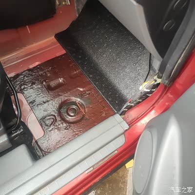

问 天窗漏水,主驾驶座脚垫下海绵吸满水了,怎么清理,要拆开吗? 删除 推荐精华 置顶 取消置顶 关闭回复 打开回复 推荐编辑 楼主禁言 移动帖子 重置头像 操作记录 福州车友6662586 0浏览 · 2023-07-25 21:32· 发布于福建 主驾水都满起来了,把表面的积水清完后,发现下面海绵都吸满水了,需要全部拆开清理吗?但是上面的黑垫被固定死了,用毛巾吸水搞了半天,里面还是没清理干,还是说等着自己慢慢干? 举报 打开汽车之家 阅读体验更好 相关问题 更多 问天语配件 0回答 问请教高手 0回答 问天语sX4锐骑 0回答 问又改换轮胎了 0回答 问关于小四的避震器 0回答 问这个按键怎么拆啊? 0回答 全部回复 只看楼主 与sx4同行 关禁闭 已屏蔽 天语 SX4 开车门太阳地爆晒一天,还能搞不定? 2023-07-25 21:42 来自江苏 回复 沙发 屏蔽此人 举报 删除 取消删除 禁言 重置头像 共有条对话 > 长沙狼健1997 关禁闭 已屏蔽 天语 SX4 洗车店用大吸尘器可以把胶垫吸掉部分水分,然后打开车门,趁着夏天高温拿掉脚垫放在太阳下暴晒2-3天,可以不用拆地胶 2023-07-25 21:46 来自湖南 回复 板凳 屏蔽此人 举报 删除 取消删除 禁言 重置头像 共有条对话 > 钓竿 关禁闭 已屏蔽 发财 2023-07-26 02:35 来自广西 回复 地板 屏蔽此人 举报 删除 取消删除 禁言 重置头像 共有条对话 > 布鲁斯尹 关禁闭 已屏蔽 请问漏水处如何解决的?我的也是这样子,不知道该如何处理! 2023-07-26 03:25 来自河北 回复 屏蔽此人 举报 删除 取消删除 禁言 重置头像 共有条对话 > 海之子呀 关禁闭 已屏蔽 天语 SX4 不拆开不行,必须拆开 2023-07-26 09:24 来自河南 回复 屏蔽此人 举报 删除 取消删除 禁言 重置头像 共有条对话 > cuiguohong 关禁闭 已屏蔽 拆开看看,水多的放水,水不多的晒干 2023-07-26 09:36 来自山西 回复 屏蔽此人 举报 删除 取消删除 禁言 重置头像 共有条对话 > WJF0521 关禁闭 已屏蔽 导水管捅一下试试 2023-07-26 10:55 来自河南 回复 屏蔽此人 举报 删除 取消删除 禁言 重置头像 共有条对话 > 天语SX2 关禁闭 已屏蔽 途安 换一个天窗密封条,我前两个月换的 2023-07-26 22:23 来自安徽 回复 屏蔽此人 举报 删除 取消删除 禁言 重置头像 共有条对话 > 天涯1972 关禁闭 已屏蔽 我的车以前也漏过水,用海绵把地毯的水吸干一点,用风筒吹干就行了。打开天窗用铁线桶一下前边左右两过通水孔就行。有条件用风枪吹一下最好。以后每年通一下,倒些水下去流得顺畅就可以了。 2023-07-28 12:07 来自广西 回复 屏蔽此人 举报 删除 取消删除 禁言 重置头像 共有条对话 > 俩蚊子一盘菜 关禁闭 已屏蔽 8月5号晚上下雨,天窗导水管堵了也不知道,早上一看副驾全是水,我直接用刀片把下面的海绵垫子切下来了,晒了一天又放回去,旧车不心疼了,再开几年也不值钱了就无所谓了 2023-08-08 21:57 来自山东 回复 屏蔽此人 举报 删除 取消删除 禁言 重置头像 共有条对话 > 还想在主楼增加内容?点击续写主楼内容 登录 参与更多互动 发表回复 打开App,查看更多评论 首 页 上一页 下一页 末 页 跳 转 取 消 还想在主楼增加内容?点击续写主楼内容 登录 参与更多互动 系统故障 发表回复 图片最多上传9张 微信好友 微信朋友圈 新浪微博 QQ好友 QQ空间 取消 相关推荐 加载中
