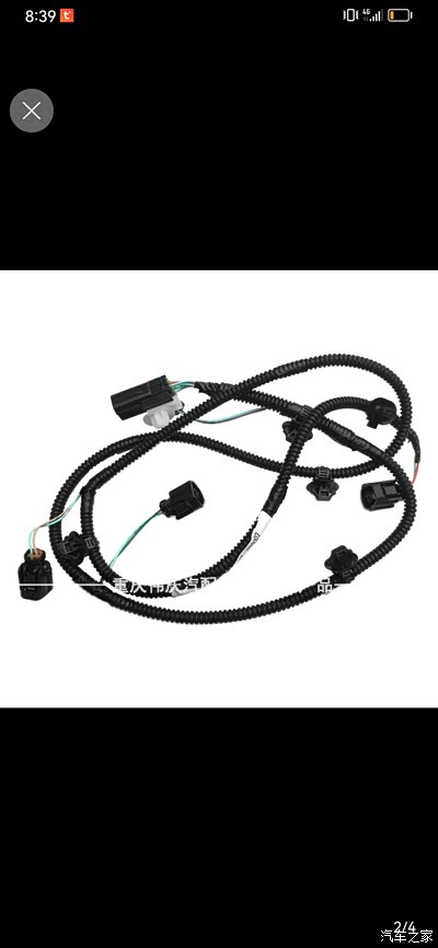

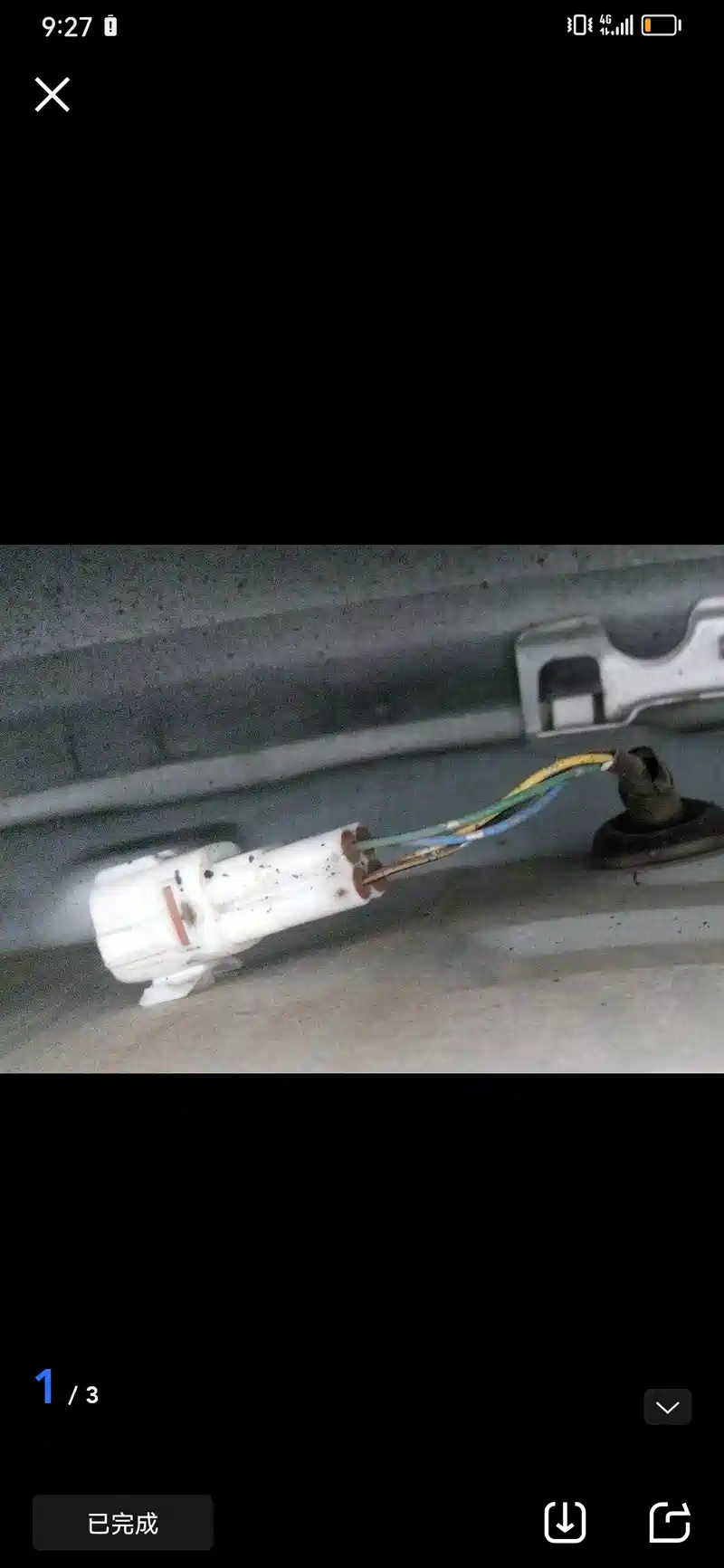

问 这尾部保险杠处的插头是? 删除 推荐精华 置顶 取消置顶 关闭回复 打开回复 推荐编辑 楼主禁言 移动帖子 重置头像 操作记录 与sx4同行 0浏览 · 2023-05-04 21:32· 发布于江苏 怎么接倒车雷达感应器,有4个感应器呢,每个感应器是两根线?就这个四根线的插头白色的这4根中前端插头中红色线束去哪里了,4根中有一根接倒车灯正极,一根搭铁,剩余2根接哪里,与感应器上2根线怎么连呢,请教一下 举报 打开汽车之家 阅读体验更好 相关问题 更多 问轮胎价位合适吗 0回答 问倒车影像闪屏,模糊 0回答 问吹风有异味。 0回答 问空档异响,踩离合消失 0回答 问天气炎热,添装小风扇 0回答 问更换外球笼出现问题, 0回答 全部回复 只看楼主 3320099 关禁闭 已屏蔽 都是并联的吧,没拆过纯YY,应该是VCC,GND,反馈信号,至少3根 2023-05-04 21:41 回复 沙发 屏蔽此人 举报 删除 取消删除 禁言 重置头像 共有条对话 > 与sx4同行 楼主 关禁闭 已屏蔽 天语 SX4 图片已删除应搭配这个线束(找遍了,只找到锋驭,估计通用),再连接4个传感器但还有谁还会用原厂这个雷达呢,只为弄清楚明白 2023-05-16 20:44 来自江苏 回复 板凳 举报 删除 取消删除 禁言 重置头像 共有条对话 > 与sx4同行 楼主 关禁闭 已屏蔽 天语 SX4 收音机cD机后面预留的白插头(4线),对接倒车雷达控制器(黑xⅠa子) 2023-05-16 20:56 来自江苏 回复 地板 举报 删除 取消删除 禁言 重置头像 共有条对话 > 还想在主楼增加内容?点击续写主楼内容 登录 参与更多互动 发表回复 打开App,查看更多评论 首 页 上一页 下一页 末 页 跳 转 取 消 还想在主楼增加内容?点击续写主楼内容 登录 参与更多互动 系统故障 发表回复 图片最多上传9张 微信好友 微信朋友圈 新浪微博 QQ好友 QQ空间 取消 相关推荐 加载中
