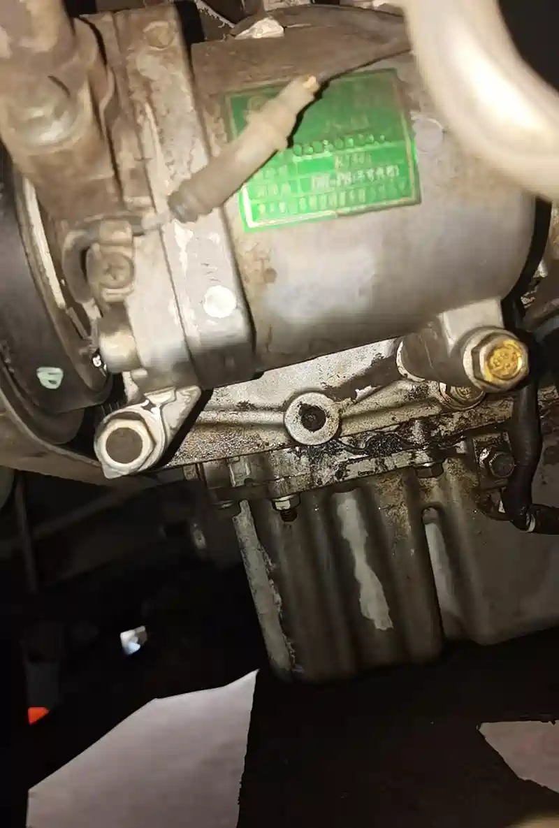

问 油底壳前跟空调压缩机连接处渗油,怎么处理? 删除 推荐精华 置顶 取消置顶 关闭回复 打开回复 推荐编辑 楼主禁言 移动帖子 重置头像 操作记录 通辽车友9608281 0浏览 · 2023-04-10 12:50· 发布于内蒙古 油底壳前侧跟空调压缩机连接处有渗油,哪位兄弟知道漏油点在哪?怎么处理?谢谢 举报 打开汽车之家 阅读体验更好 相关问题 更多 问更换了发动机脚胶 0回答 问天语电瓶换新 0回答 问驾驶位窗户能降不能升 0回答 问老车终于出现疲态了! 0回答 问转速表问题咨询 0回答 问天语尚悦打火困难 0回答 全部回复 只看楼主 车友0817835 关禁闭 已屏蔽 机油滤清器底座时间久了漏,我以前换过,你确认一下 2023-04-10 15:41 来自陕西 回复 沙发 屏蔽此人 举报 删除 取消删除 禁言 重置头像 共有条对话 > ekin_fu 关禁闭 已屏蔽 那个位置不是机油座,就是机油感应塞,看着不像油底,也不像曲前油封 2023-04-10 19:49 来自广东 回复 板凳 屏蔽此人 举报 删除 取消删除 禁言 重置头像 共有条对话 > 长沙狼健1997 关禁闭 已屏蔽 天语 SX4 用机头水,化清剂清洗干净,然后再观察几天,确定了再买配件。 2023-04-10 20:06 来自湖南 回复 地板 屏蔽此人 举报 删除 取消删除 禁言 重置头像 共有条对话 > 铃木盗匪400 关禁闭 已屏蔽 天语 SX4 看滤芯上有没有油,如果有,可能机滤底座漏油, 2023-04-10 22:30 来自安徽 回复 屏蔽此人 举报 删除 取消删除 禁言 重置头像 共有条对话 > 小卒爱开车 关禁闭 已屏蔽 车应该蛮老了,这是天语的通病,是连接机油滤清器的底座,三颗螺丝固定的。把车升起来不用拆东西,直接可以拧下来,用棘轮扳手加套筒,里面的O型橡胶圈老化了,上拼多多淘一个就行。 2023-04-10 22:56 来自江苏 回复 屏蔽此人 举报 删除 取消删除 禁言 重置头像 共有条对话 > 还想在主楼增加内容?点击续写主楼内容 登录 参与更多互动 发表回复 打开App,查看更多评论 首 页 上一页 下一页 末 页 跳 转 取 消 还想在主楼增加内容?点击续写主楼内容 登录 参与更多互动 系统故障 发表回复 图片最多上传9张 微信好友 微信朋友圈 新浪微博 QQ好友 QQ空间 取消 相关推荐 加载中
