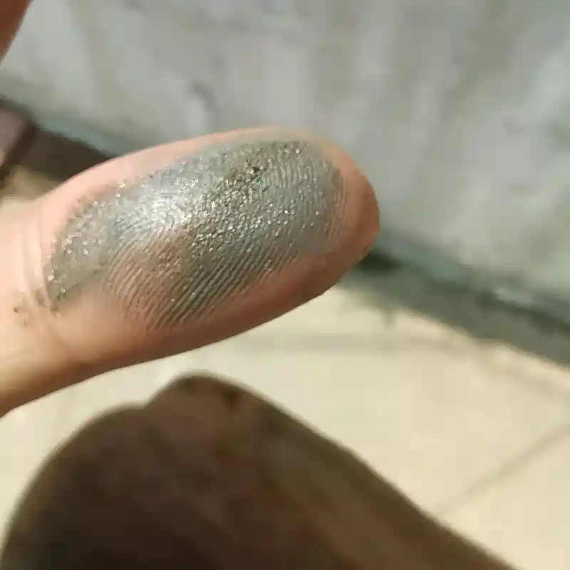

我这个天语漏氟吗?各位大佬进来诊断下
铃木盗匪400
0浏览 · 2023-04-10 10:36· 发布于安徽
前几天换机油滤芯,从下面摸了下空调高压管隔热套里面,有银色粉末状油泥(看图片),这个是什么
空调症状:去年六七月份还能制冷,八月基本就没冷气了,09年的车
目测高压低压管接头金属部分干净,
请问如何进一步检查是否漏氟,
我想自己加氟试试,加满后三天测试压力,
各位大佬给个检测方案或者建议
高压管隔热套里面的油泥,不知道是什么

估计你要换压缩机和清洗整个管路了

看到油渍就是漏了,我前年换了一条高压管,好像是几十块钱,自己换上然后去汽修店抽真空加雪种,然后空调又能冻西瓜了

建议你还是用烟雾测漏仪或者是打压,用泡沫水喷一下,看看漏不漏!要不然你加了也是白加!

这个地方肯定是漏了,换了先吧,就怕还有其它看不到的地方也漏。我的09款就是这样的,懒得弄了,每年加一罐电装的冷媒凑合用吧。

换管 那个几年就得换  铃木售后工程师给我说的 铃木的车都这样 会微漏

我的也是这样,刚换

我早几年就换了。
