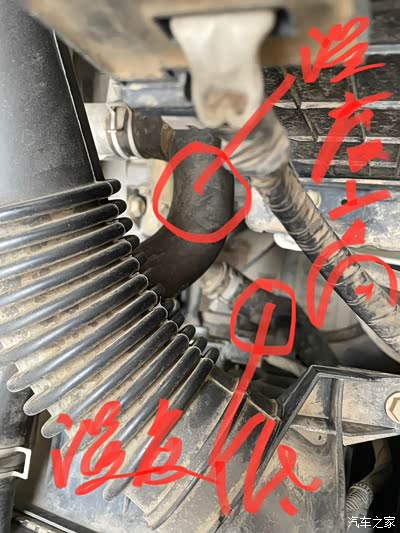

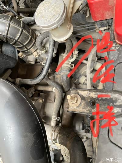

前几天在途虎换完防冻液后,换完热车后风扇也转了!过了几天也补了点防冻液,可是跑完高速后发现图一两根管子温度一样,图二两根管子的温度不一样!去途虎养车问了一下说正常!我想问一下车友这正常不?表上温度表也显示正常!总共用了三升多防冻液

图二上热下凉也是正常的,高速风比较大,散热会好很多,经过散热器后,上边热是刚从发动机里出的热水,经过散热器后,从水箱下边水管流回发动机是温度比较低的,是正常的,要是一样热才不正常了。说明散热器有问题了,或水泵有问题了。

温度表针显示正常即勿担心,防冻液用3升,说明旧的防冻液排得不彻底。图二冷热管应该在大循环时温度一样吧

    我前几天换水箱,连着防冻液也换了,百适通长效荧光绿,用掉一桶半的样子。热车到电子风扇启动后,熄火等一会又补了一点,维修师傅说第二天早上冷车时我自己再加一点,但第二天早上打开水箱盖能看到里面的防冻液,几乎不用加。
    观察观察管口有没有漏,水温表正常就不用管它了。
