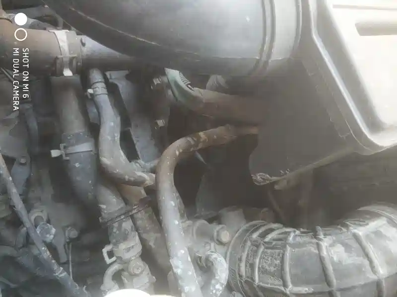

这个位置是哪里坏了。这几天发现漏机油,之前防冻液有出现增多。这几天发现这里漏油了。会是气门室密封圈坏了吗?10年老车了。

图片上漏油的地方是曲轴位置传感器,胶圈不行了,换个胶圈就行。
气门室盖垫,这个位置看不出来,拍拍别的地方。
防冻液你看看是不是热胀冷缩造成的增多,要不是温度原因,就不太好了,看看防冻液有没有乳化现象,机油有没有减少,有没有乳化。

微渗油现象很多年,像废汽蒸汽,在pvc废气阀附近,渗油严重只有换发动机缸垫解决

我收回来的时候也是曲轴传感器漏油,vvt电磁阀漏油,2个都换了油封算上工时费1百来块钱,看来都是通病

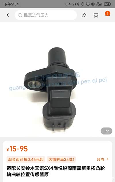

这家有,广州辉翔,他家有15包邮

一堆分不清的[吃瓜群众]节气门前面的那个漏油的是凸轮轴位置传感器,曲轴传感器是在发电机下方,别误人子弟

凸轮轴传感器一个橡胶圈的事,一般的修理店都有备货,大小各种规格的,只要仪表盘上面的转数正常,不亮发动机故障灯。不需要更换传感器,只要清洗干净传感器,更换新的橡胶圈,安装上就可以。
