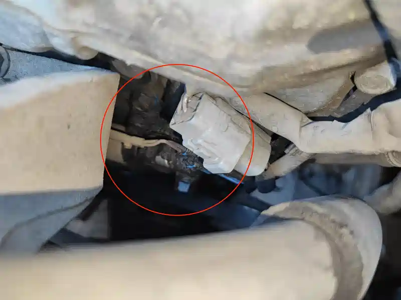

想问问大家这个地方漏油的问题

今天加玻璃水的时候看了一眼,图片可能拍的不太清楚,请问这个是机油压力传感器漏油吗,需要更换新的还是拆下来清洗呢,车抖动问题已经困扰很久了 和这个也有关系嘛,感谢乐于助人的车友们

机油控制阀换垫圈

这个是vvt阀密封垫圈老化了,换个垫圈就可以!

利亚纳
发动机哪个位置?

明白了 那我网购个垫圈找人换上 感谢大家回答

VVT阀油封垫片老化漏油,俺的也一样,前天刚换的,找人80块搞定了
